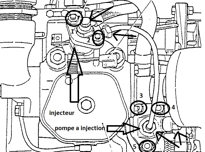

me revoila,
donc sur la photo ci dessous,
yse injection.jpg (183.47 Kio) Vu 865 fois
les grosses flèches indique les 2 morceaux qu'il me faut
dévisser les canalisations d'arrivée de gasoil indiqué par les flèches fines,
démonter ensuite les écrous 1 et 2 pour sortir l'injecteur, en tirant légèrement dessus,
s'il ne veut pas venir le tapoter un peu pour le décoller de la calamine !

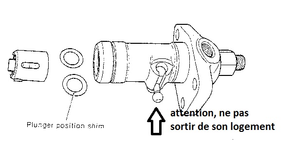

et les écrou 3-4-5 pour sortir la pompe à injection.
attention en sortant la ppompe à injection,
conserver les cales d'épaisseur entre la pompe et le bati moteur qui ne sont pas sur la photo, et bien maintenir le petit levier en place
pompe injection.jpg (42.08 Kio) Vu 865 fois
après démontage condamner les entrée et sortie de gasoil avec un morceaux de scotch ou de papier sans fibre,
et maintenir le levier en position intermédiare ( c'est une vrai merde quand c'est sorti du logement )

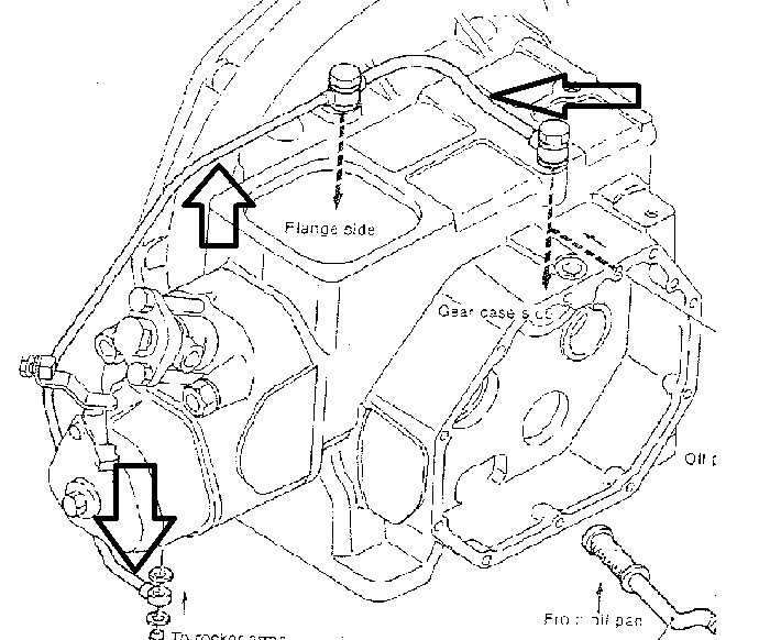

me récupérer en plus si possible le tuyau de retour d'huile,
indiqué par les flèches dans le dessin ci dessous

enfin puisque c'est noël et qu’apparemment personne en veux,
je veux bien aussi récupérer la culasse, pour ce faire,
démonter la vis du cache culbuteur qui se trouve a droite du mot injecteur sur la première photo, puis,
démonter les vis indiquée par une flèche sur la photo suivante
la culasse sortira en tirant dessus,
