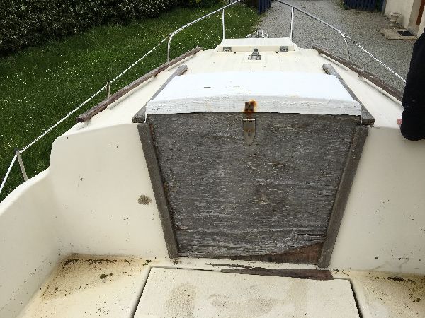

> ajustement de la nouvelle porte de descente, découpée hier
L'ancienne
Porte cabine.JPG (74.97 Kio) Vu 523 fois
La nouvelle, en cours d'ajustement
Il faut encore que je fasse toutes les finitions, et que je reprenne légèrement le bas du capot de descente ( lui aussi bricolé à la sauvage, comme montré dans mon reportage de Février). Je ne suis plus très sur de partir sur l'option 'porte en deux parties' proposée par Péchal' - ça reste à voir.

Et côté coffre de cabine, qu'en penses tu? Mon idée pour la réparation te semble-t-elle tenir la route?
