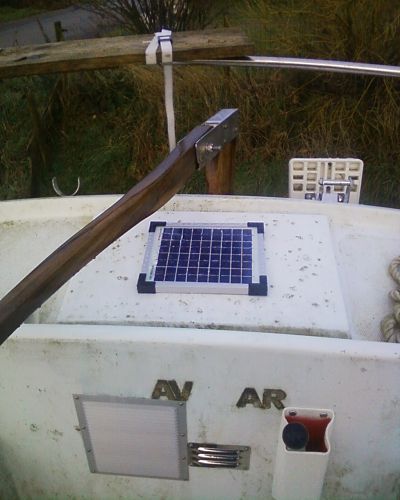

Installation aujourd'hui du panneau solaire pour recharger les batteries de Péchal. Vissé taraudé à travers le panneau de l'arrière comme notre collègue Dom sur Mathurin. Le mien est un peu plus petit (5w).

Bravo pour l'installation, et pour info, le mien fait 5W également. Il est installé depuis l'année dernière, et a tenu ma batterie en pleine charge toute la saison 2016. Ceci dit, j'ai démarré le moteur à chaque sortie, ce qui aide aussi. Je ne sais pas si un voltmètre ajoute quelque-chose, car la charge est mesurée par les diodes du régulateur. D'expérience, avec deux diodes allumées, la batterie est bien chargée.
En expérimentation pour voir, j'ai laissé cet hiver la batterie sur le bateau, panneau branché, depuis novembre. Moins de soleil, et plus bas sur l'horizon, on va voir si malgré tout le moteur redémarre sans moufter en mars. Je vous dirai. Pour l'instant, elle semble bien tenir la charge.
Et pour ceux qui voudraient nous copier, on peut monter à la place du 5w à 30 € un 10W à 32€ ou un 20W à 50€ (prix actuels). Vu le peu de différence, c'est que je mettrai sur le capot arrière du Forban, ça tiendrait pile vu les dimensions. Du coup, on a un peu d'énergie en rab pour le sondeur, etc. Mais bon, encore une fois, 5W semblent suffire pour l'usage prévu.
PS : si quelqu'un a dans un coin ou peut récupèrer un vieux capot AR de forban MK2 inutilisé, et peut me le passer, je ferais bien une expérience d'intégration de panneau solaire dans l'épaisseur, que l'on pourrait partager ensuite sur le forum. L'idée est de proposer une installation esthétique 20W à moins de 60€ tout compris. Si ça marche, ce serait chicos, mais pour l'instant, je n'ai pas envie de prendre le risque de découper celui du batal.

Attention, si tu l'intègre deux problèmes :
Soit tu l'intègres dans une cavité fermée et le dessous du panneau baignera dans l'eau.
Si tu étanchéifies le tout, le dessous du panneau ne sera plus aéré et donc surchauffe qui diminue les performances du panneau par montée en T°
La quadrature du cercle, quoi :?
Reste la solution du panneau souple qui n’excède pas 5mm d'épaisseur, mais ce n'est pas le même prix.
Dernière chose, si tu veux augmenter la puissance produite, privilégie deux panneaux en parallèle plutôt qu'un gros panneau.
Comme cela si un panneau est impacté par une ombre, l'autre produit quand même :D

Rase Cailloux a écrit:Soit tu l'intègres dans une cavité fermée et le dessous du panneau baignera dans l'eau.
Effectivement, ce n'est pas ce que j'avais imaginé.
Rase Cailloux a écrit:Si tu étanchéifies le tout, le dessous du panneau ne sera plus aéré et donc surchauffe qui diminue les performances du panneau par montée en T°
Je souscris, pas bon non plus
Rase Cailloux a écrit:Reste la solution du panneau souple qui n’excède pas 5mm d'épaisseur, mais ce n'est pas le même prix.D
Trop cher, effectivement.
Rase Cailloux a écrit:La quadrature du cercle, quoi :? D
L'idée était de tabler sur une certaine rigidité du panneau, et de le soutenir par quelques appuis en profil d'alu dessous.
Rase Cailloux a écrit:Dernière chose, si tu veux augmenter la puissance produite, privilégie deux panneaux en parallèle plutôt qu'un gros panneau.
Oui, ça c'est une idée qu'elle est bonne. Dans cette perspective, j'avais décalé le premier panneau sur la droite, pour pouvoir en coller un pareil à côté, au cas ou 5W seraient trop justes. Mais bon, tout-ça, faudrait essayer, et vu les incertitudes, je ne me sens pas de dézinguer le capot d'origine, d'où la nécessité d'un vieux pour tests. Pour l'instant, je vais faire le bilan des 5W à la reprise de la saison.

De toute façon, à moins de 30W crête, n'espère pas grand chose, tout juste un maintien en charge d'une batterie plomb, mais pas plus :(

Ma batterie n'alimente que le sondeur occasionnellement, et les feux de route en cas de nav de nuit, occasionnelle elle aussi, et éventuellement la pompe automatique de secours qui est dans le poste, donc 5w me paraissent suffisants pour une petite batterie comme ça. On verra bien à l'usage sinon comme dit Dom il y a de la place pour 2 panneaux.

Ce qu'il faut savoir c'est que 5W déjà c'est la puissance crête donc idéale et que de plus ton panneau ne délivrera jamais 5 W pendant une heure entière.
Pourquoi?
parce que c'est sa puissance maximale, de plus il devrait être incliné à 30-35° orienté plein sud sans bouger
Hors sur un bateau non seulement en marche on change de cap, au mouillage ce sont les vents qui décident et de plus difficile de ne pas avoir à un moment l'ombre d'un hauban, d'une écoute d'un pataras, d'une chiure de mouette, d'une barre mal levée et j'en passe.
Ou tout simplement de l'eau salée évaporée sur le panneau qui laisse un film blanchâtre.
Attention :
Comme je l' ai dit et répété des dizaines de fois sur ce forum, je ne suis absolument pas anti panneaux solaires, au contraire, je suis pour à 100%, mais à chaque foi il faut que je fasse redessendre de leur nuage les gars qui croient que leur panneau de 5 - 10 - 30 -100W va fournir cette puissance pendant des heures.
Donc pour moi 5W on prévient l'auto décharge d'une petite batterie, vouloir charger reste une demi utopie, à moins de lui laisser au moins 3 jours qu'il ait le temps de chopper un peu de soleil dans des conditions idéales.
