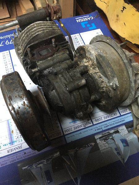

Je ne sais pas trop quelle a été la vie de ce hors-bord avant que le précédent proprio ne le récupère, au fond de la cahute en bord d'étang. Il est certain qu'il a été dans des environnements corrosifs, mais comme il a trainé en bord de plan d'eau pendant sans doute plusieurs années, ce n'est pas très étonnant qu'il y ait de la rouille...
Je suis plus surpris par l'état lamentable des ailettes de refroidissement. Ce n'est sans doute pas que de la corrosion - il y a dû y avoir des chocs...

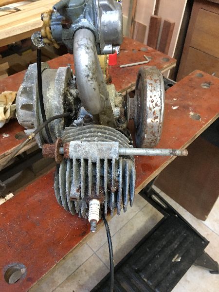

J'ai continué le démontage en ce début d'après midi. J'ai ainsi réussi à séparer le lanceur du carter ( là encore, les trois vis étaient plus que coincées pare la rouille), fini de déposer les tringles de liaison au bâti, et démonté la pipe d'admission ( en très bon état) et le carburateur ( auquel il manque quelques pièces).
Prochaines étapes: déposer d'un côté le mobymatic, de l'autre l'allumage, la culasse, le piston etc...

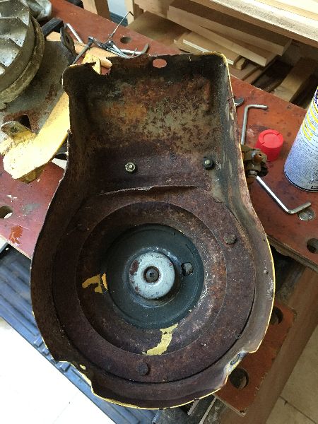

> démonté le support à l'intérieur du carter, qui retenait par le dessous les fixations de la poulie lanceuse. Ceci m'a permis de constater que c'est cette pièce, toute rouillée, qui accroche losqu'on actionnait le lanceur en place, puisque le lanceur une fouis retiré du carter coulisse sans problème.
Support rouillé de fixation de lanceur, démonté depuis
> démonté le carburateur et la pipe d'admission
Crabu et pipe d'admission, ensemble...
... et séparément
La carburateur est incomplet. La pipe est en bon état, surtout après un petit décrassage bien mérité
