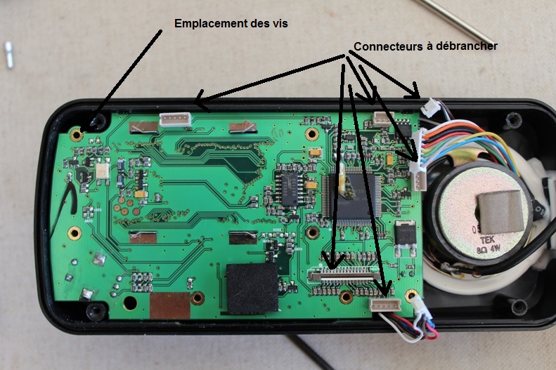

Premièrement, l'ouvrir. Pas compliqué, les vis sont au dos.
Débrancher précautionneusement les connecteurs.
On a alors ceci:
arriere de la face avant.jpg (175.4 Kio) Vu 2205 fois

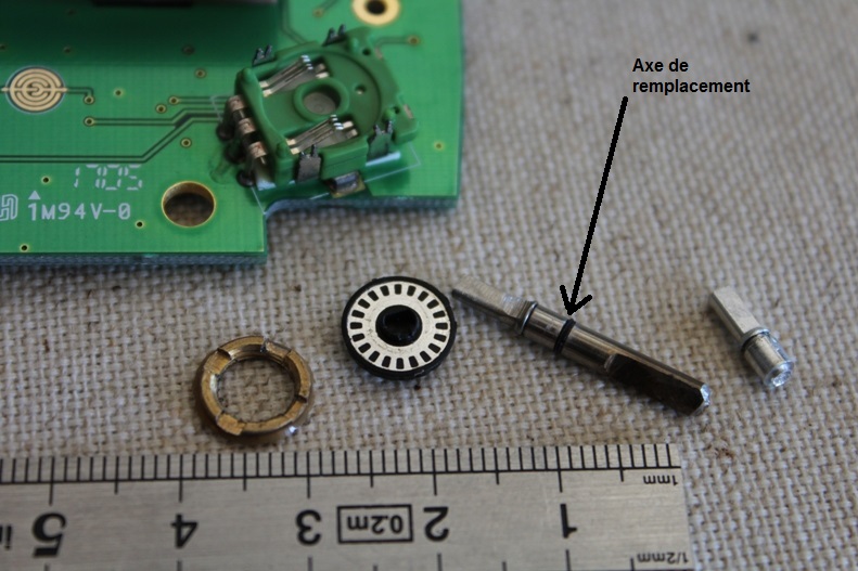

Une fois la carte extraite, on voit qu'on peut démonter le sélecteur.
L'axe est cassé au niveau de la gorge du joint torique:
bouton démonté.jpg (151.5 Kio) Vu 2205 fois

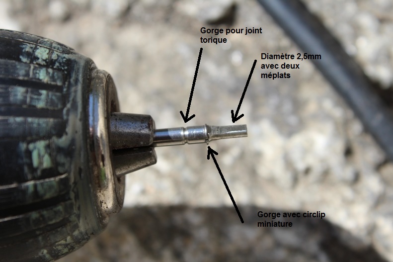

Dans mes réserves, j'ai des petits axes du même diamètre (3mm) qui proviennent du démontage d'un lecteur CD à tiroir. Ca fera l'affaire, on va l'usiner avec les moyens du bord.
une perceuse à petite vitesse fera office de tour
tour de fortune.jpg (109.12 Kio) Vu 2205 fois
Attention aux yeux
usinage d une gorge.jpg (152.21 Kio) Vu 2205 fois
Et voilà le résultat!
axe de remplacement.jpg (146.77 Kio) Vu 2205 fois
