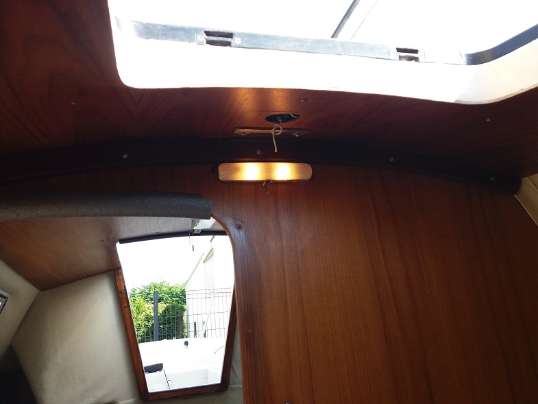

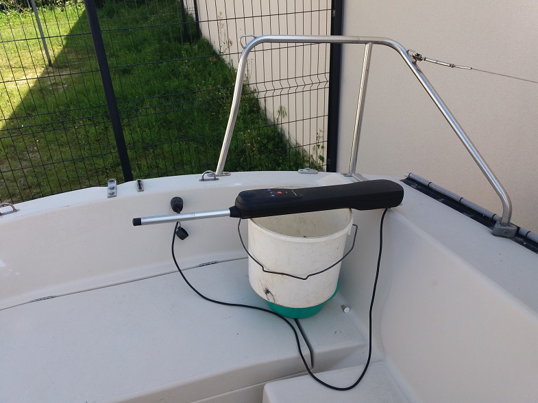

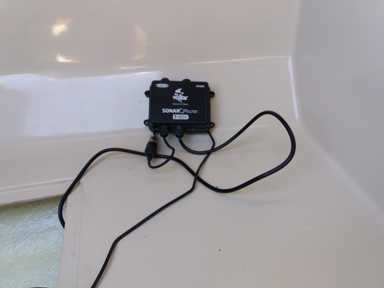

Aujourd'hui premiers tests électriques. Pilote lumière (d'époque) et sondeur fonctionnent, c'est bô et ce n'est qu'un début....
connecté à navionics

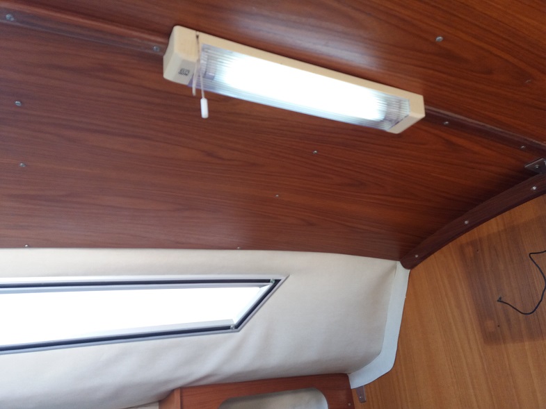

Le néon c'est bien pour la consommation électrique.
Mettras-tu des ampoules LED dans l'autre petite lampe ?

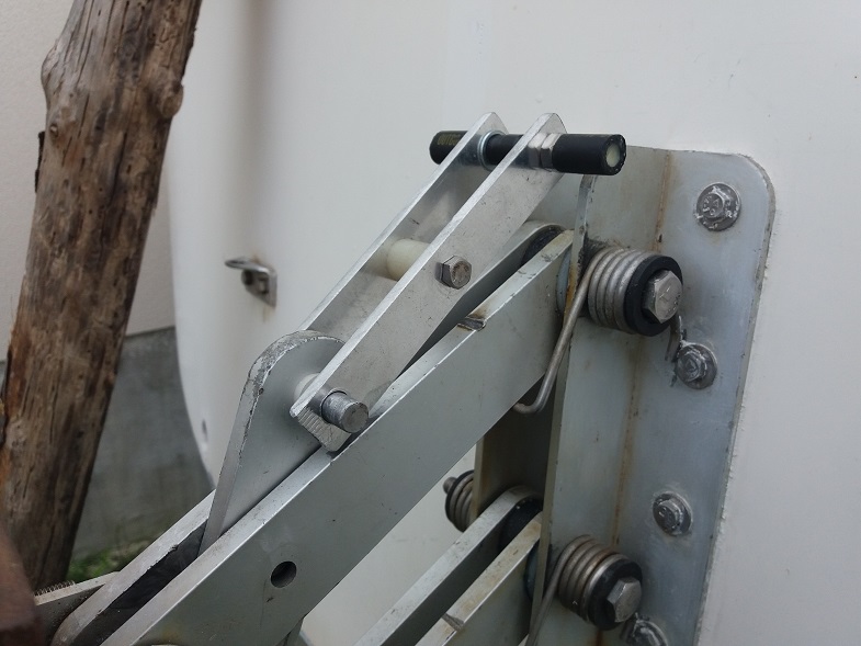

Messagede Thierry M » Dim Mai 10, 2020 8:14 pm

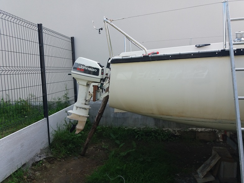

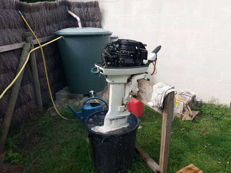

Un peu de mécanique ce we, faut varier les plaisirs...
Mise en place du moteur sur sa chaise pour voir et ajuster les réglages. L'hélice trempera bien dans l'eau c'est sur et ce petit moteur remontera suffisamment haut en nav ou au mouillage malgré son gros gabarit pour un 5cv.
Mais c'était compliqué pour le remonter du fait de sa position très basse et du système pas très pratique existant, alors j'ai fabriqué un poignée pour rallonger le tout et c'est devenu beaucoup plus facile maintenant.
Ne restai plus qu'a faire péter la bête, et ça l'a fait au 2ème coup de lanceur, une merveille.... :D

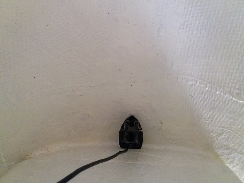

Une question, j'ai testé le pilote auto, ça a l'air de plutôt bien fonctionner, mais le faisceau d'alimentation n'est pas très joli et les fils sont bien noirs. J'ai une prise exterieure en rab toute neuve que j'ai envie d'installer et refaire le faisceau à neuf, mais quelle sorte de fils, quelle section, fusible...? Si vous avez la réponse (et bien sur vous l'avez !) merci d'utiliser des mots simples, car l'électricité et moi.... :oops: :idea: :o

Messagede pechalajournée » Dim Mai 10, 2020 8:33 pm
Salut Thierry,
du 1,5mm² suffira, du fil souple , y'a pas tant de courant que cela.
t'as moyen de gagner un peu d'inclinaison, en déplaçant la pin qui la règle ? ;) tu semble avoir de la marge, ou fausse image ?

Messagede Victor-theophile » Dim Mai 10, 2020 8:47 pm
moteur descendu, as tu vu si l'angle pour tirer le lanceur reste commode? Sur mon Start 7, cela posait un peu problème pour démarrer, j'y arrivais sans problème mais pas confortable et ma femme, elle avait de grosses difficultés pour démarrer le moteur (utile dans l'hypothèse ou je passe par dessus bord).
