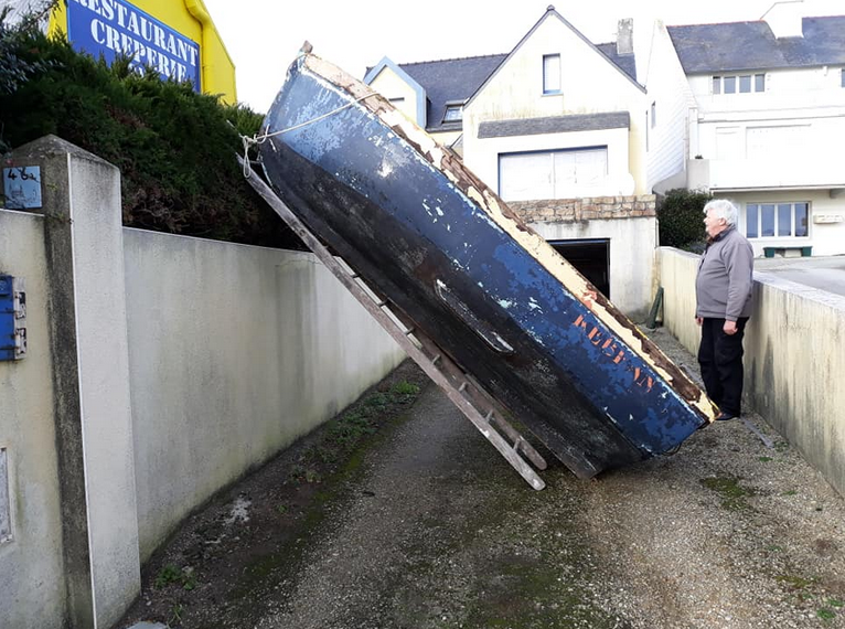

Tout à commencé une nuit sans lune alors que je cherchais un raccourci que je n'ai jamais trouvé ;)
Alors on l' a monté par dessus la haie :
Le but est d'en faire un Bateau Pirate pour les Ti'nienfants, ça les occupera bien 3 ou 4 ans, après on verra ce que j'en fais :D

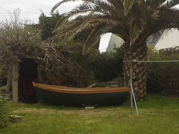

J'aime déjà la façon dont il est posé, à quai de ma vieille Kbane, entouré de palmiers, un ch'tit air d'Ile de la Tortue, non ?
Bon, maintenant peinture, gréement, voiles, canons, tout va y passer .
Je devais le faire pour Pâques, j'ai un mois de sursis.
Le but est de lui faire une JackSparowïsation totale
Travaux de ce WE
En profitant des courses Walimentaires, j'ai fouillé le rayon bricolo de mon Leclerc, il ne reste plus grand chose . :?
J'ai jeté mon dévolu sur un vert Anglais.
De toute façon, les pirates sont des félons, et les Albionais le sont aussi, alors . . .
Le marron couleur bois je l'avais en stock, c'est celui que j'utilise pour teinter mes voiles
Résultat:
Déjà une meilleure gueule je trouve.

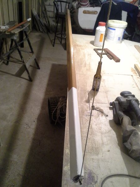

Dans la foulée ce soir, réalisation du mat.
Du simple CP de 3 mètres équèque, bas 5 cms, en haut 3 cms.
Le tout collé et cloué, oui je sais on ne cloue pas un mat, mais je ne compte pas traverser la Manche avec !
Les gamins auront même l'interdiction de traverser mon jardin avec :D
HOP, 3 morceaux identiques :
Et on ferme le tout avec le 4eme morceau:
Apucas laisser sécher 8-)

Si tu t'amusais à couper les mats en bois des bateaux dans un port :shock: , tu t’apercevrais que la plupart sont creux et de section carrée intérieure.
Après on dégraisse par l'extérieur pour faire un mat rond.
C'est une technique mise au point depuis l'avènement d'assez bonnes colles, pour faire des mats solides, souples et légers à la foi :D

Messagede Rase Cailloux » Mar Avr 07, 2020 10:59 am
Bon revenons au propos:
Le mat a été arrondi, poncé et peint dans la foulée 8-)
Le petit bout dehors en haut à gauche est prêt également
