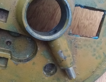

Doc british vis a 0.50 le plateau d allumage est fixe par in pion dans lequel depasse la vis de fixation et est donc cale d usine
La came est fixe aussi donc faire varier l avance se fait en augmentant l ecartement des vis dont le calage standard est d apres le manuel 0,50 metriques

Messagede michelgp » Lun Sep 30, 2019 7:41 pm
J.J.85 a écrit:Valeur angulaire du point d allumage 10 degres avant le pmh
ok merci mais tu agis sur quoi ? sur le plateau ??
les 10 degrés correspondent au 2 mm avant le PMH du piston :?: :?:

Messagede J.J.85 » Lun Sep 30, 2019 7:52 pm
J ai pas un seagull de cylindree equivalente sous les yeux sauf des tofs sur u tube et le texte qui va avec
Pas besoin de blabla
Ya un trou dans le fut du porte plateau sur le carter moteur dans lequel rentre l extremite de la vis de fixation donc avance pas reglable fixee en usine le sommet de came est fixe aussi par la clavette woodruff qui unit le rotor a la soie de vili l ecart auc contacts est 0.5 et roulez jeunessse ya rien a voir :mrgreen:

Messagede michelgp » Mar Oct 01, 2019 11:33 am
J.J.85 a écrit:J ai pas un seagull de cylindree equivalente sous les yeux sauf des tofs sur u tube et le texte qui va avec
un trou dans le fut s’appelle un trou de balle ou vu par toi un trou fale
sic " Apres avoir sodomise les mouches je suis passe aux mouettes j ai la vue qui baisse "
le fameux trou de balle de la mouette ????
vis de serrage derrière le plateau
plateau monté
