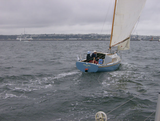

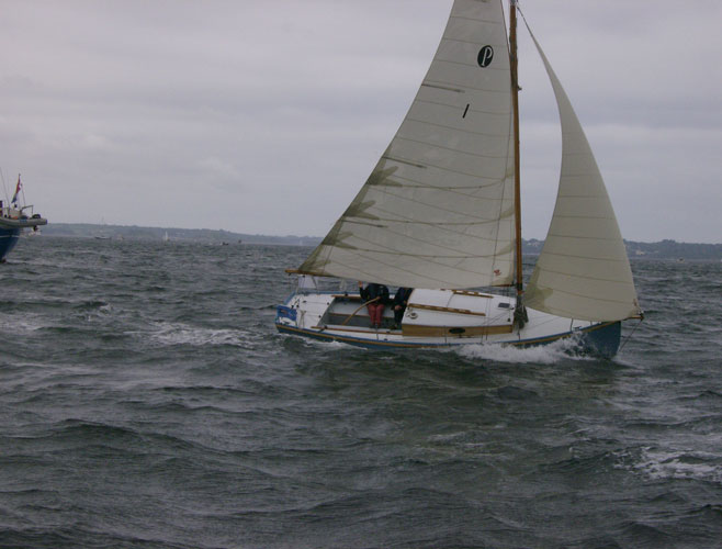

Messagede Rase Cailloux » Mar Avr 05, 2016 12:31 am
Merci pour le reportage :D
RHAAAAA le Penn Hir, c'est un peu un rêve, mébon :?
je l'avais abondamment photographié pendant Brest 2012
C'est le bateau de l' Archi, version hors bord électrique qu'il peut remonter et dépasse un peu du tableau.
Le truc orange qui dépasse c'est l"hélice
Et oui aussi, une belle risée en effet , c'est la aussi ou on voit la différence entre un voile aviron et un quillard bien lesté, mais tout ça ce sont des choix :D

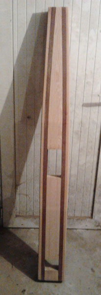

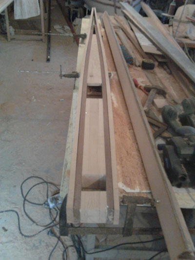

Début de mois un peu plus calme on peut reprendre le travail et occuper mes insomnies :roll:
Fabrication du bout dehors
J'ai choisi le lamellé collé pour pouvoir le faire creux à l'intérieur pour moins de poids aux extrémités.
De plus ce type d'assemblage présentera plus de rigidité en latéral pour éviter de poser des moustaches d'étrave.
Une première tof en cours de collage :
Dans l'autre sens:
Les deux lumières sont pour caler ce bout dehors sur le biton d'amarrage et le nez d'étrave, comme ça il ne bougera pas en latéral.
J'ai collé une lame de bois exotic' au milieu pour la rigidité et pour faire plus zouli .
Voila, la bête est collée, pré-poncée, reste à coller un nez en bois dur, car il faut prévoir les contacts un peu rugueux avec les quais, les coques de bateaux en cas de refus tribord, et prévenir aussi de certains rochers qui poussent au milieu de ma route ( quelle idée ! )
