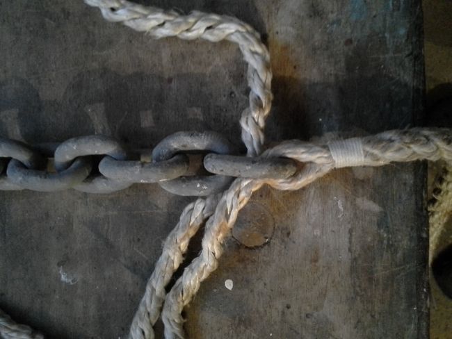

Depuis les 10-12 ans que je l'ai faite, ma liaison chaine-orin commençait à donner des signes de fatigue.
La liaison est toujours super costaud, mais l'humidité résiduelle sur l'orin à fait rouiller les 5 premiers maillons de la chaine.
C'est toujours ultra résistant, mais l'esthétique ne me va plus :
J'ai donc coupé les 10 cms incriminés
Pour refaire cette liaison, séparer les trois brins et les terminer en fuseau en souquant bien un adhésif
Décommettre l'orin sur une cinquantaine de cms et faire une surliure
Commencer à épisser, 2 brins d'un bord, le dernier de l'autre bord
Dans la foulée faite une deuxième passe.
Il faut absolument que les 3 brins passent dans chaque maillon, c'est réalisable en taillant chaque brin en fuseau.
Dans mon cas, c'est monté en chaine de 8 et bout de 14 , ça passe en forçant un peu.
Bien souquer ces deux premières passes
Faire ainsi 8 à 10 passes et arrêter chaque brin par une surliure, un brin par maillon pour ne pas faire de surépaisseur
Fixer la chaine sur un point fixe et tirer de toutes vos forces sur le bout, vous aider si nécessaire d'un palan ou d'un winch.
Les brins vont ainsi bien se positionner et dégager un peu de mou au début de l'épissure.
On reprend ce mou en faisant une petite surliure pour souquer le tout.
Je vous l'ai faite de couleur différente pour bien voir les deux surliures, celle d'avant l'épissure et celle après, sous tension.
Et voila, vous êtes tranquille pour les 10 ans qui viennent, pas de problème pour passer le davier d'étrave ou le barbotin de votre guindeau
Simple et étonnant, non ?

Merci pour ce tuto très clair.
Rase Cailloux a écrit:Simple et étonnant, non ?
Simple... je ne sais pas... je ne sais pas mateloter.
Mais étonnant : oui. Plus besoin de l'épissure et de sa cosse.

J'ai fait ça il y a plusieurs mois entre la chaine et le bout de la ligne de mouillage de Brizh. En suivant les conseils de Rase Cailloux , ça se fait plutôt bien, même pour un néophyte complet dans mon genre. Prendre son temps et ne pas s'énerver si ce n'est pas nickel du premier coup... et tout va bien!

Ca marche aussi avec du cable mais c est un poil plus raide
Comme nous avons le temps poirquoi ne pas se monter un banc a episser avec un madrier sur lequel est fixe d un bord un biton fixe et a l autre extremite un winch
Ce montage etant utilise par fabienne pour episser les bouts gaines et ma foi ca le fait bien ;)
Meme pour les epissures carrees ca permet de souquer chaaque toron apres passage le fini etant bien regulier 8-)
