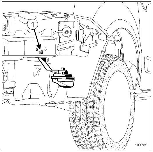

apres avoir remis en fonction quelques trucs non indispensables tels que l ouverture des portes et les feux de detresse ,la je bute sur un os ,je ne trouve pas l avertisseur sonore ,son relais et surtout j hesite a trifouiller le cache de l airbag situe au centre du volant afin de verifier les deux contacteurs

Il me semble que l'avertisseur sur Kangoo est dans le passage de roue avant gauche, derrière le pare boue et côté pare chocs.

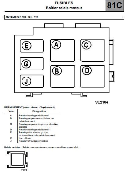

Et le schéma des relais dans la baie moteur, mais ceux là sont dédiés à la marche du moteur normalement... Moteur type K9, dénomination commerciale 1.5 Dci.

Ay est trouve ton schema d emplacement de l avertiseur sonore , faut etre tordu pour foutre ca la ,bonjour l angoisse a plat ventre quand il gele c est pas humain ce truc :mrgreen:
