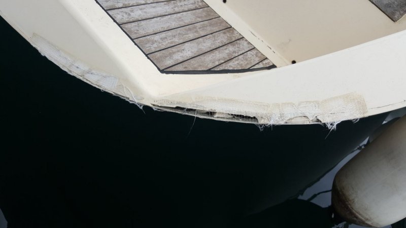

Messagede Vince » Mer Fév 15, 2017 7:42 pm
J'étais entrain de préparer un post sur ma navigation du 31 décembre avec une belle vidéo en cours de montage,
quand mon voisin de panne m'a enfin envoyé des photos sur les dégâts causé par les dernier coups de vents.
Jupe arrière qui a bien frotter sur la panne, pas de gros dégâts mais une bonne réparation et surement un liston en caoutchouc (je sais que je vais m'attirer les foudres de certains)
Et donc vous me conseillez quoi comme réparation?
Vince

Messagede Rase Cailloux » Mer Fév 15, 2017 9:59 pm
C'est vrai qu'il a une jupe ton Evasion, sympa 8-)
Par contre là ça a frotté fort on dirait!
Peut être voir s'il n'y a pas eu de délaminage avant de re-stater ?
Et du fait que c'est fréquent par chez vous de raboter sa plage arrière, pourquoi ne pas inclure juste dans l'angle des martyrs en inox ?

Messagede phil29 » Mer Fév 15, 2017 10:28 pm
Visiblement l'arrière de ta jupe est en collage structurel et c'est là que ça lâche forcément... Comme on ne peut pas reprendre de l'intérieur tu n'as pas 36 solutions : si tu mets le bateau au sec (je crois que tu n'y couperas pas), là tu peux scarfer toute la zone dessus/dessous (en ayant enlevé le délaminé), charger en mousse pu par la fente, poncer et arrondir l'angle et restrater dessus. Après tu refais l'angle à vif à l'enduit epoxy et finition/peinture. Mais avec cette réparation tu n'es pas à l'abri d'un autre choc qui risque de tout refendre à nouveau. C'est une jupe rapportée? (boulonnée ou collée ou les deux?)
