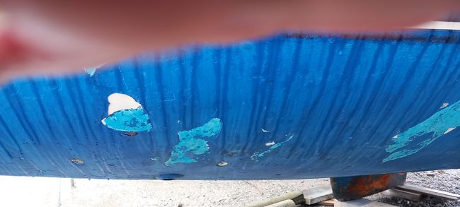

On dirait un peu une image avant/après, j'ai pas mal de boulot à faire sur le mien :D
A commencer par l'antifouling qui s'en va en plaque, il n'a pas supporté la puissance du karcher du chantier.
Tant mieux, moins de boulot à gratter :roll:

Bon, tu exagères un peu, là : il est très beau aussi ton Mafréva. Le bleu en dessous fera beaucoup pour le contraste, mais pour le reste, il a très bonne allure.
Rase Cailloux a écrit:A commencer par l'antifouling qui s'en va en plaque, il n'a pas supporté la puissance du karcher du chantier.
C'est ça le plus chiant, pouvoir repartir sur une surface homogène. Du boulot donc quand-même, mais le jeu en vaut la chandelle

le laveur à haute pression Karcher et autres, est un bonheur pour les marchands d'antifouling. Au carénage, coque généralement assez propre, tenté de faire un an de plus et ce putain d'engin en décollant des plaques, va imposer ponçage et sur-couchage. Difficile de faire autrement, le bateau est sur l'ère de lavage, récupération des eaux, pour une durée limitée, le jet est réglable mais l'espace est compté au moins pour une face, difficile de s'écarter pour atténuer la pression. C'est un matériel utile si on se retrouve avec un empilage de couches et peau rugueuse à décoller.

Pour moi ce grattage était à faire cet hiver de toute façon.
Une vraie corvée, mais quand on aime :roll:

Bon courage pour la séance de gratouille.
Pour l'avoir fait sur Brizh, je suis content que ce soit terminé!
Une fois la surface nettoyée et lisse ( masticage des accrocs et ponçage), vous faites comment pour la suite:
> sous couche spécifique AF + AF lui même avant la trempette?
> AF matrice dure servant de sous couche + AF érodable par dessus, ce dernier repris tous les ans après nettoyage de la carène lors de la sortie d'eau?
> Autre idée géniale?
