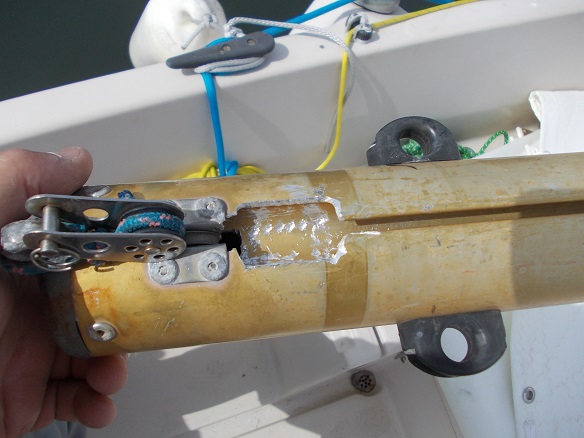

bon, c'est pas le tout mais j'avais pas de trou dans le rail de bome pour fixer la GV sur coulisseau,
ben je l'ai fais, avec les outils du bord

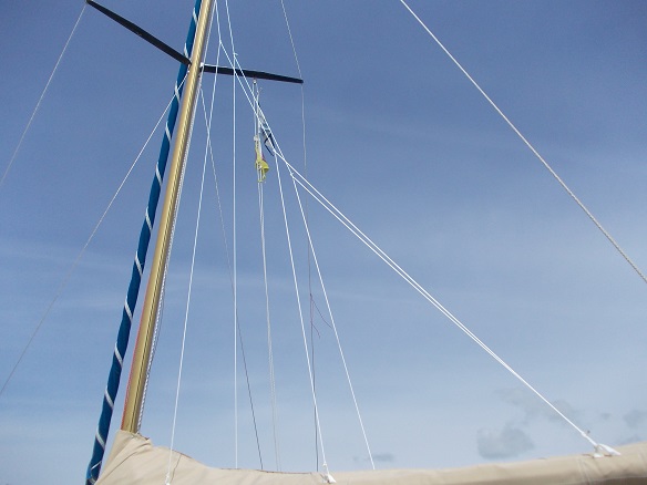

De mon côté, je suis sorti hier après-midi pour des essais en mer, par vent assez frais (GV à un ris et foc). Prise de ris, envoi et affalage comme à la parade ! Tout fonctionne impeccable.
Le système de couplage balancine-Lazy fonctionne bien aussi. En positionnant le nœud de 8 juste avant le taquet, balancine bordée à fond, il n'y a bien que la balancine qui travaille, jusqu'à la toute fin ou ça tend les lazy. Par contre, en navigation ou au mouillage balancine choquée, il y a beaucoup de jeu dans le bout de lazy, mais pas grave, one rattrape facilement en faisant coulisser les demi-clés le long du bout de balancine.

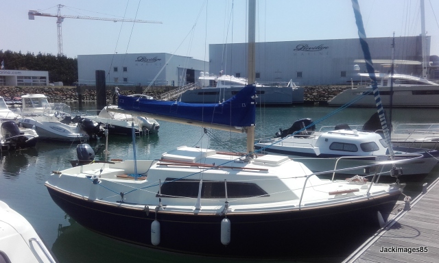

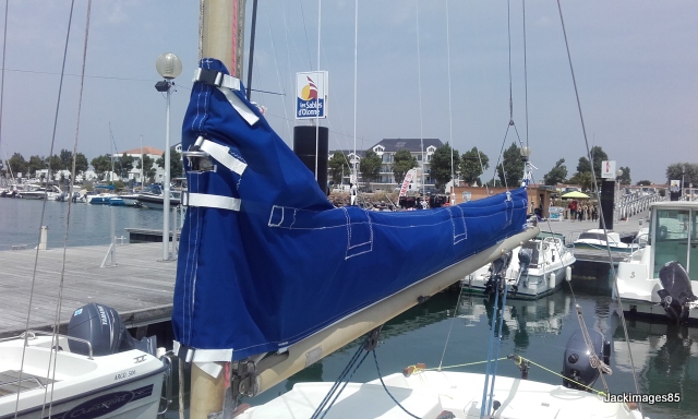

Messagede Jackimages85 » Ven Juin 23, 2017 1:33 am
Bonjour a tous
AR-MEN me demande de remercier notre grand maître GG,tout spécialement pour ce travail de pro d’orfèvre,j'en profite aussi pour remercier tout les intervenants a savoir...pechalajournée,fer,JJ85 :mrgreen: :mrgreen: :mrgreen:
maintenant le montage, je l'ai fait tout seul grâce au reportage de DOM a qui j'ai piqué la bonne 'idée d'accoupler lazy et balancine ensemble.
tout tombe bien,il respire la qualité,les photos parlent d'elles même
aujourd'hui essai en vrai grandeur sur mer agitée ,impeccable mais toujours être vraiment bout haut vent car les lattes prennent a malins plaisir a ce mettre contre carré la descente.
Je pense que cela est le point d'orgue de ma rénovation.
Bravo au sérieux B4E,
Bien amicalement
ça a quand même une autre gueule....
