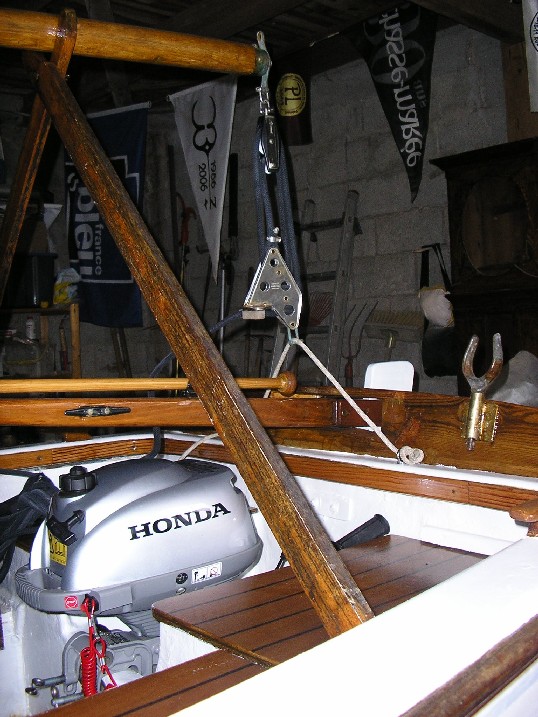

J'ai installé le palan de grand-voile.
Comme JJ avait dit que le système fonctionnait bien, je suis resté sur le principe de la pantoire en bout.
Et ça fonctionne bien.
Le taquet étant situé plus haut que la barre il se débraye facilement. Ce qui était primordial pour moi.
Ça fait pas mal de choses à l'arrière. Mais sans le croisant de bôme, godiller ne devrait pas poser de problème.

Messagede old gaffeur » Ven Juin 12, 2020 1:31 pm
Et la barre a tout le débattement latéral voulu entre les brins de la pantoire?
J'imagine que tu as positionné les points d'attache sur le tableau de manière à ce que ce soit le cas.
Messagede gwengolo » Ven Juin 12, 2020 1:41 pm
old gaffeur a écrit:Et la barre a tout le débattement latéral voulu entre les brins de la pantoire?
Oui, c'est d'ailleurs pour ça qu'elle et le moteur sont en place : pour voir si tout passe.

Messagede Rase Cailloux » Ven Juin 12, 2020 3:14 pm
Je fonctionne comme ça depuis un an, pas de soucis :D

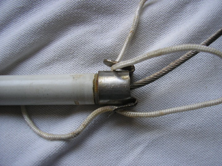

GéGé demandait les côtes du tube de mon enrouleur.
Tu avais raison, ce n'est pas bien grand : 20 mm de diamètre.
Mais comme il y a une réparation (cassure du tube réparée avec un tube du diamètre supérieur) il faut compter 25 mm, en fait.
Deux photos pour ceux qui ne connaissent pas "l'enrouleur Herbulot".
Le haut.
restauration 001.jpg (133.14 Kio) Vu 369 fois
Le bas.
