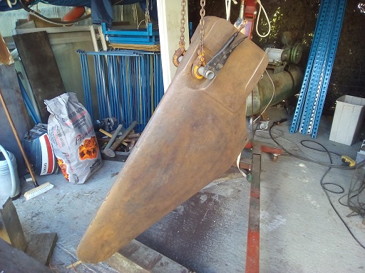

Messagede Rase Cailloux » Ven Nov 13, 2015 8:03 pm
Pour ton câble inox, si un brin est pété les autres vont suivre, à changer absolument.
Je te déconseille fortement de le remplacer par de la fibre exotique quelconque.
En effet ces bouts, même s'ils sont aussi costaud que du câble inox, supportent très mal le ragage.
Et une partie de ce bout ne sera pas facilement vérifiable ( la partie dans le puits de dérive).
Et si quelque chose bouge et qu'il doit y avoir du ragage, devine ou ce sera ?
Alors pourquoi faire compliqué quand ça peut être simple ?
Un bon câble inox bien souple et Zou ! :D

Messagede bzh56 » Ven Nov 13, 2015 8:14 pm
rase cailloux a écrit:Pour ton câble inox, si un brin est pété les autres vont suivre, à changer absolument.
Oui enfin par brin je veut dire "un cheveux".....c'est queudal vu l'age......Demain je nettoie et degraisse le cable pour voir mieux ! Du raguage , je pense pas qu'il y en ai vu les taille de lumiere.......je verrai mieux demain !

Messagede J.J.85 » Ven Nov 13, 2015 9:13 pm
Un seul gendarme sur un toron bidule depose !
change le cable ces trucs la viennent en meute un casse les autres viennent ensuite
je te deconseille aussi les fibres exotiques qui tiennent moins biien que le bon vieux cable inox qui tient les uv au poil

Messagede Rase Cailloux » Ven Nov 13, 2015 9:16 pm
Tu fais ce que tu veux :D
Mais vu le sérieux que tu as l'air de donner à cette réno, je ne vois pas l'intérêt de faire plus faible la ou c'était fort .
De plus le câble inox ne sera pas plus cher que ta fibre érotique 8-)
Juste un peu plus lourd, mais c'est du poids bien placé ;)

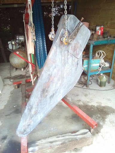

Messagede bzh56 » Mer Juil 13, 2016 5:57 pm
2 jours de beaux temps d'affiler , c'est un signe ........je reprend la renov....
D'abord serieux nettoyage au decalamineur et a la brosse metallique pour preparer la derive :
Ensuite , traitement a base d'acide phosphorique tres "mouillant" :
Rinçage , sechage et leger brossage et re rincage + re sechage.......:

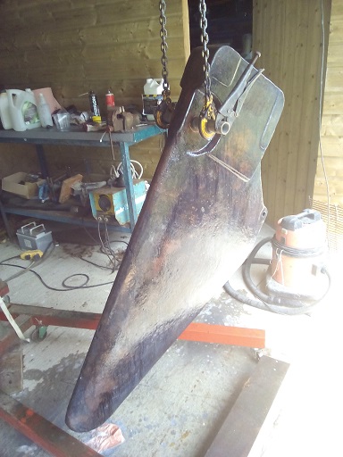

Passage d'une couche de primaire epoxy.......et voilà :)
La suite semaine prochaine , mastiquage epoxy des "pètes" et autre defaut du profil......

Messagede Rase Cailloux » Mer Juil 13, 2016 6:34 pm
Tu aurais du prendre un vieux Bénet, on n'est pas emm... avec les dérives ;)
Autrement, elle a l'air bien lisse cette plaque de fonte :D
