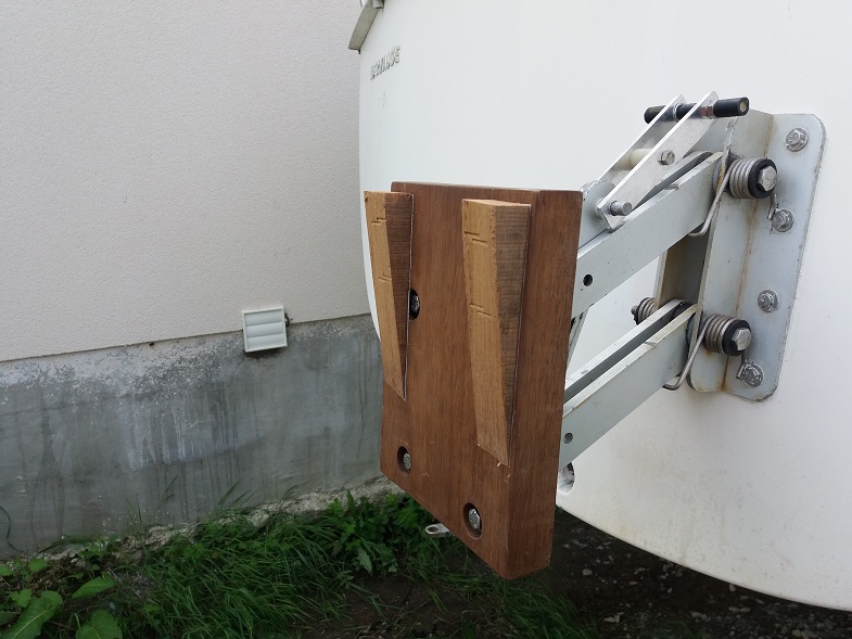

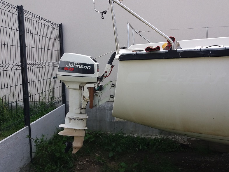

Messagede Thierry M » Lun Mai 11, 2020 10:48 pm
Le moteur a retrouvé une position un peu plus digne...

Re: Hervaude
Messagede J.J.85 » Lun Mai 11, 2020 11:18 pm
Tu n aurais pas plusieurs rtrous d ajustement sur la partie infero arriere du pantographe ?
Re: Hervaude
Messagede vincent » Lun Mai 11, 2020 11:21 pm
Même sur "l'étrier" du moteur, non ? On voit les 4 ou 5 trous, à moins que tu ne sois déjà en butée ?
Messages: 8738
Re: Hervaude
Messagede J.J.85 » Lun Mai 11, 2020 11:23 pm
S ils n y sont pas ca pourrait se percer :roll:
Re: Hervaude
Messagede Thierry M » Lun Mai 11, 2020 11:29 pm
Non, les 2 autres trous que l'on distingue permettent de diminuer la course verticale mais pas de varier l'inclinaison. si on décalait un seul des deux y'aurai comme un défaut de parallélisme et ça marcherai pas, enfin c'est comme ça que je le voit..
I'd rather be sailing !
Thierry M
Messages: 569
Localisation: Mesquer 44
Re: Hervaude
Messagede J.J.85 » Lun Mai 11, 2020 11:37 pm
Ca fonctionnerait mais il n y aurait plus parallelisme entre le tableau arriere et le support moteur mais j ai deja joue ce truc la en evidant la planche en sa partie inferieure pour ne pas couper l une des branches du panto, ;)
Re: Hervaude
Messagede bricojeff » Lun Mai 11, 2020 11:39 pm
thierry j'ai l'impression que tu parles des trous de la chaise, jj et vincent te parles des trous de réglage d'angle sur le moteur
