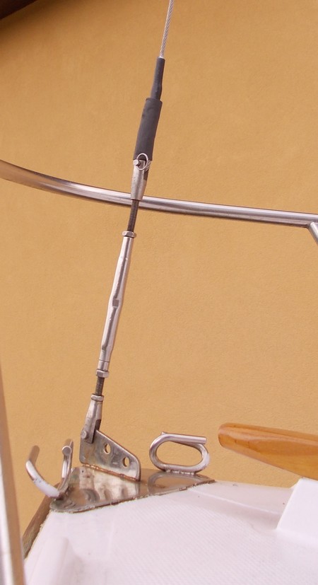

Messagede Jex de Hombourg » Lun Avr 15, 2013 8:43 pm
Ça y est, j'ai enfin changé l'étai.
Comme prévu les pros du bâtiment ne m'ont jamais répondu, j'ai donc commandé sur E'bay du câble et deux serre câble plats, c'est nikel et pas cher (25€),
Photo :
étai 3.jpg (118.2 Kio) Vu 887 fois
