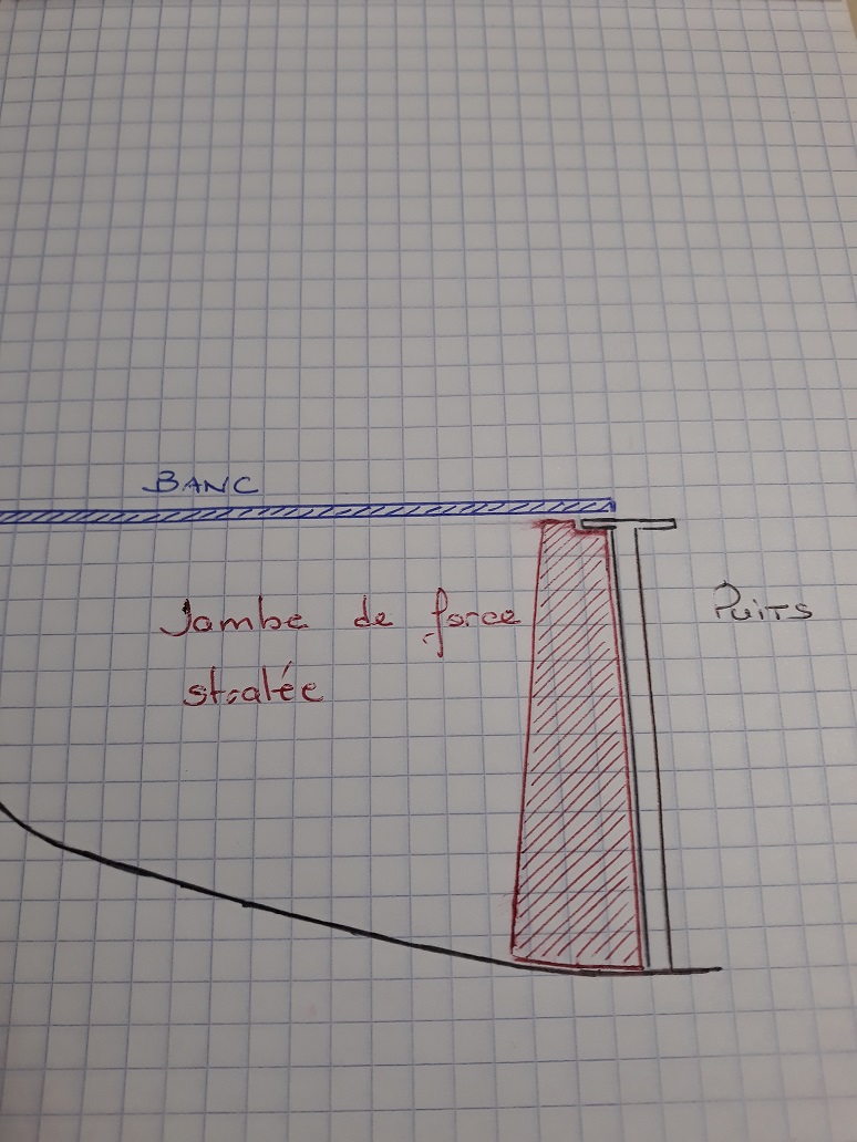

Goussets ou jambes de force ?
Voilà ce que je propose, des jambes de force, stratées sur le fond et le long du puits. La base de la jambe ferait 8 cm et son sommet sur lequel viendra le banc 4 cm. Elles seront réalisées en CTP marine et 2 de chaque bord.

Messagede Rase Cailloux » Jeu Mar 03, 2022 12:22 pm
C'est dingue !
On en a discuté 20 mn hier soir au téléphone et on ne se comprenait pas mutuellement .
Pourtant c'est en gros comme ça que je voyais la chose :D
FONCE !
8-)
PS :
ça m'évite de faire un crobar de mon côté ;)

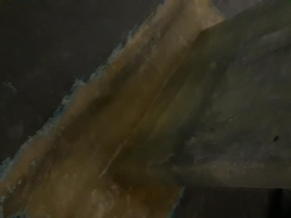

Allez, après les devoirs d'Inès, un heure à tuer, direction le sous sol atelier pour le passage d'une couche grasse de gel-coat et blindage du côté tribord du puits de dérive (4 couches de roving) ;)

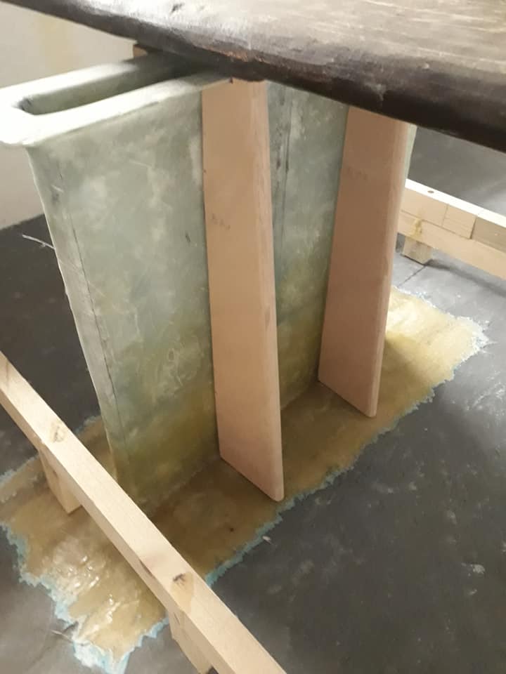

Messagede vincent » Sam Mar 05, 2022 8:25 pm

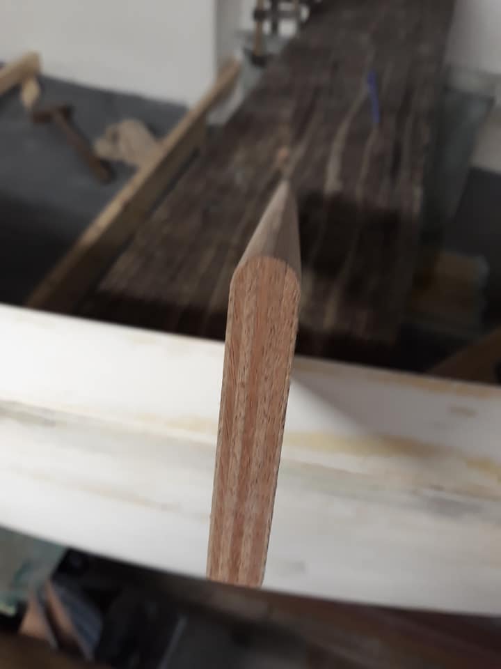

Bon, aujourd'hui, rangement du sous-sol / atelier parce que je ne m'y retrouvais plus, surtout depuis le passage de l'ours blanc dans ma caverne... :o :lol: Puis remontage du bateau sur sa remorque, tout seul comme un grand et réalisation dans du CTP marine de 15 mm des jambes de force. Avec l'arrondi pour faire plaisir à Rase Cailloux et surtout pour moins se faire chier lors de la strat' ! :mrgreen:

Messagede old gaffeur » Dim Mar 06, 2022 10:35 pm
Je vais me répéter, mais joli boulot de menuiserie.
Je trouve comme Rase Cailloux que l'arrondi est une très bonne idée. C'est bien moins agressif que les angles vifs, surtout que le canot a vocation à se mouvoir sur l'élément liquide, donc instable par nature.

Messagede vincent » Lun Mar 07, 2022 9:50 pm
Merci ! ;)
Ce soir, un coup de G4 puis stratification des angles ! :D
