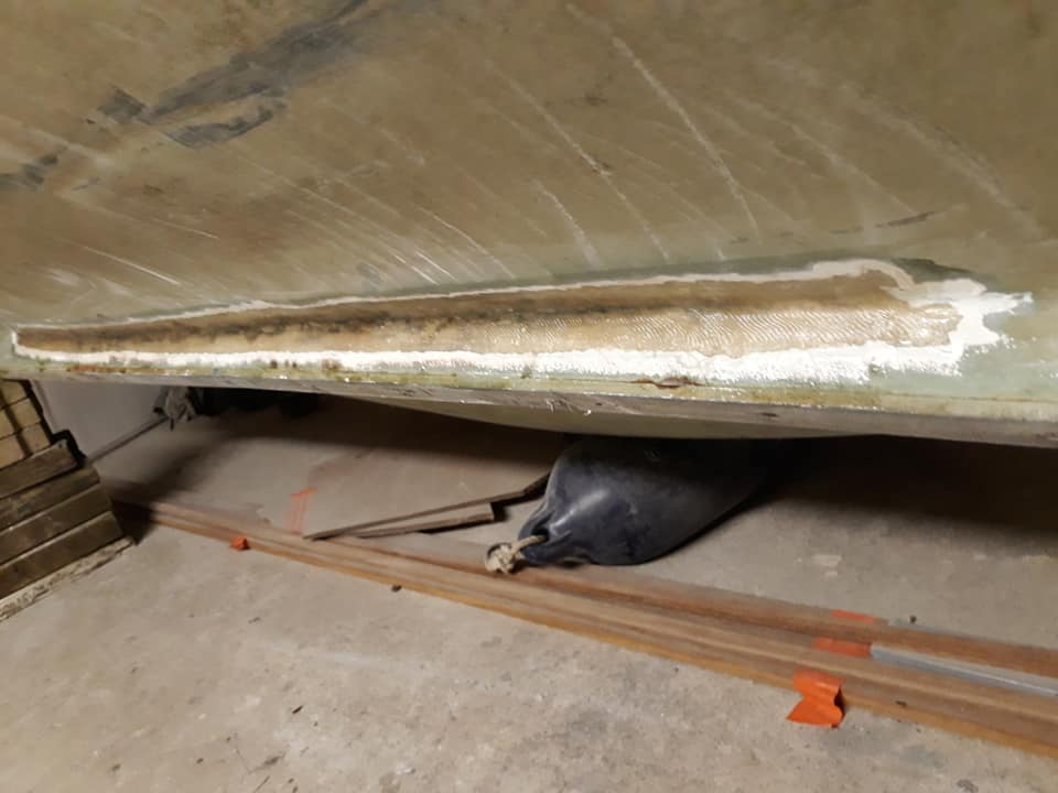

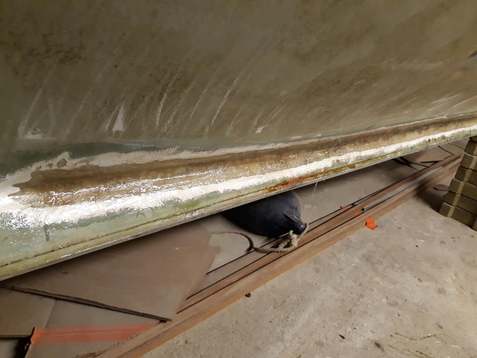

Ca continue ici. Du coup, ce soir, ponçage léger de la strate, un coup de soufflette et dégraissage pour passer le gel coat. Idem de l'autre côté mais pour binder l'arrête avant et arrière avec 2 couches de tissus supplémentaires et pose de 2 grands tissus de la longueur du puits et recouvrant à parts égales le fond et le côté bâbord du puits, soit des tissus de 40 cm x 16 cm et 42 cm x 20 cm.
Prochaine étape, la bascule du bateau pour blinder le côté tribord du puits et faire une reprise le long de la quille comme à bâbord...

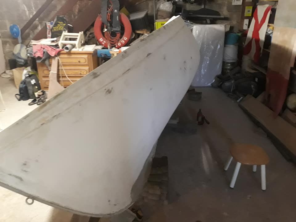

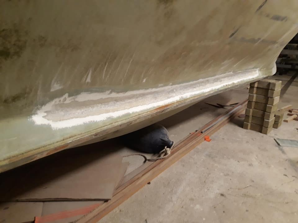

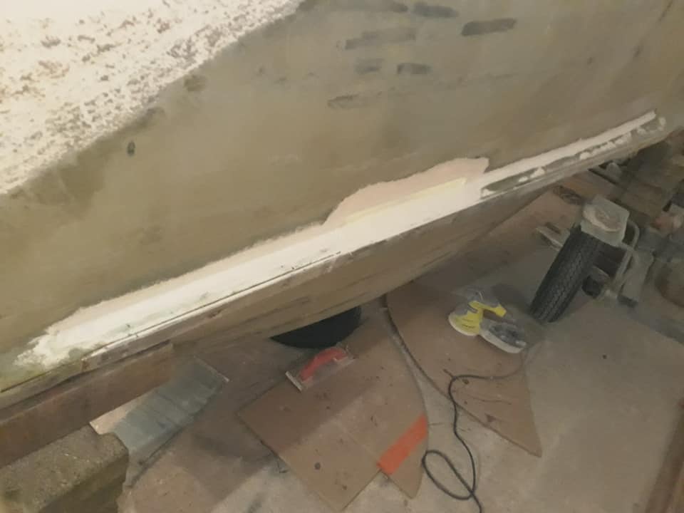

Ce soir, retournement du canot, tout seul, c'est pas simple, et décapage de la quille pour placer un petit renfort...

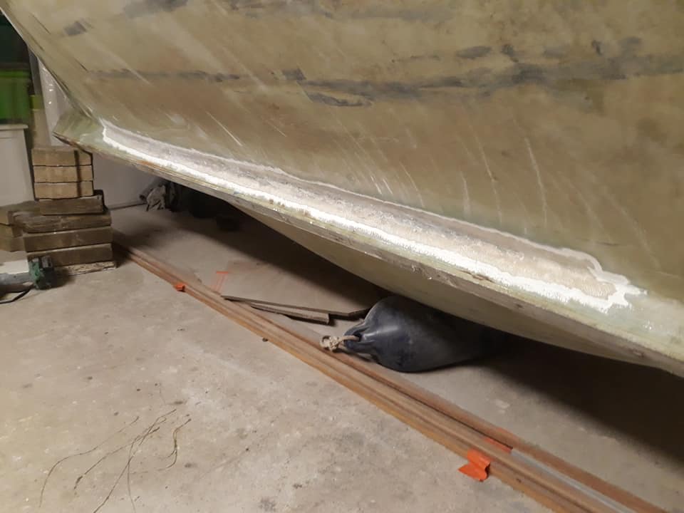

Normalement le mercredi, j'ai pas trop le temps, mais là, j'avais 1/2 heure à tuer, du coup, stratification de la quille, 3 tissus de posés. :D
