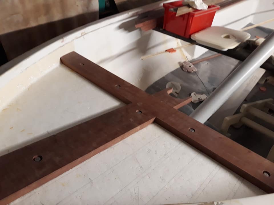

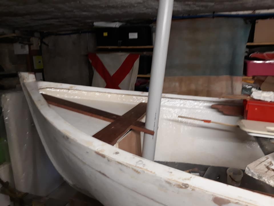

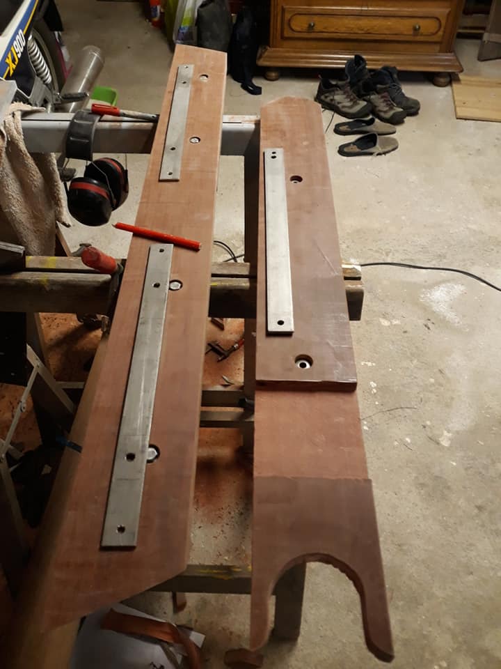

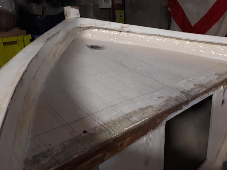

Un peu de temps devant moi cet après midi : du coup, direction le sous sol ! :D
Alors, finitions des lattes en chanfreinant un peu, peinture du plat bord tant que c'est facilement accessible, réalisation des renforts en inosque, et pose (collage et boulonnage) du banc d'étambrai et de la fougère.
Par contre, j'ai un peu foirax la découpe de l'empreinte du mat... J'ai un côté plus épais que l'autre... :cry:

Messagede papou » Sam Jan 29, 2022 8:33 pm
ha super l'idée de du mat genre barre de pompier, ça n'a pas été trop dure de percer la dalle du sol du salon pour descendre directement et rapidement dans le canot? à moins que le tuyau en question ne soit une dérivation de l'évacuation des wc!!!lol. beau travail, tu vas pour voir ensuite nous faire un pont genre en teck pour Leaugust!

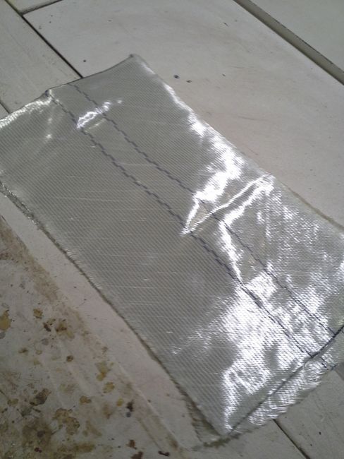

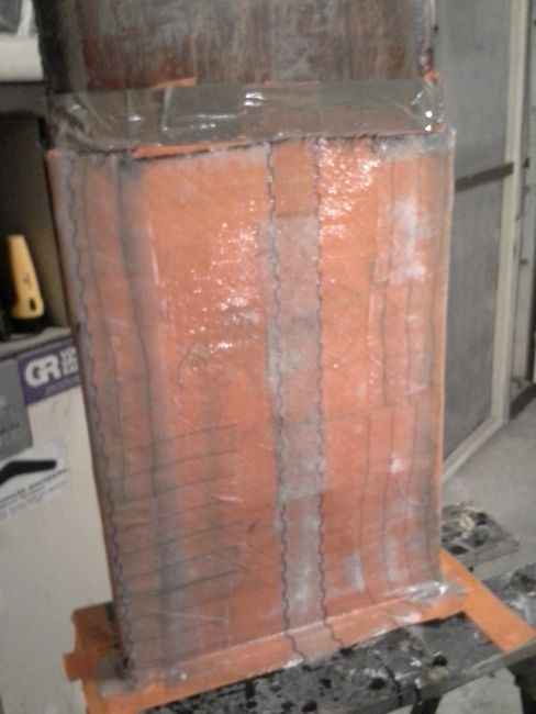

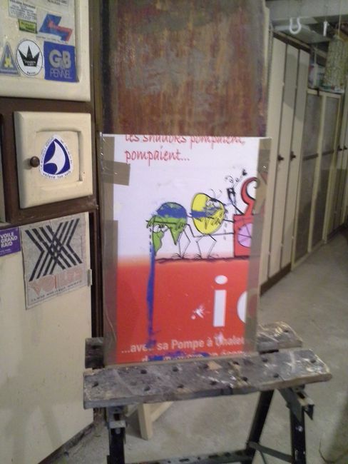

Fabrication du puits de dérive:
Allez, on se lance.
Mettre la dérive à la verticale sur un chantier pour bien tournicoter autour.
Je l'ai d'abord enduit de scotch d'emballage pour éviter de coller de la résine dessus s'il y a des fuites.
Pour faire le jeu du puits, j'ai découpé des cartons en plastic genre de ceux des panneaux de chantier.
2X2 mm de jeu ça devrait être bon, j'ai laissé du jeu aussi sur le devant et l'arrière de la bêêête.
J'ai recouvert le tout d'un scotch épais en PVC pour pouvoir démouler, enfin je l'espère :?
Le scotch doit être bien posé, bien lissé.
Moins il y aura d'aspérités plus facile sera le démoulage, enfin en théorie :roll:
Bien préparer ses panneaux de tissu, ce n'est pas quand on aura les doigts bien poisseux qu'il faudra sortir les ciseaux de la belle mère :mrgreen:
Bien préparer aussi les ustensiles, le bocal, la balance ( et oui c'est de l'époxy, il faut peser)
Bon . . . . 12-13 degrés !
Cet époxy m'a été vendu pour polymériser dès 6°C, on verra bien demain
Évidemment pas de tof pendant la phase d'application, mais voila le résultat, la première couche avec du tissu très épais, genre 450-500gr/M² posé à l'époxy car il serait difficile de mettre du gelcoat dans le puits après séchage.
Le tout est protégé par un tissu d'arrachage pour poursuivre la strat demain . . . .
Enfin, à condition que le vendeur n'est pas foiré ses températures d'utilisation du produit :mrgreen:
La suite demain, si tout va bien.

vincent a écrit:j'ai un peu foirax la découpe de l'empreinte du mat.
Quoi dire... c'est joli, c'est bien réalisé... mais c'est du jamais vu... ;)
J'ai peur que cette "excroissance" où sera implanté le mât, ne soit fragile.
D'habitude, "l'encoche demi-ronde" où se trouve le mât est creusée dans l'étambrai lui même...
Moi, pour ne pas avoir à tout modifier, j'aurais ajouté un violon de chaque côté de cette excroissance.
Sans quoi, toute la force de flexion latérale va être supportée par les minces "doigts" (expression imagée personnelle) de chaque côté de la planche qui dépasse...

gwengolo a écrit:Moi, pour ne pas avoir à tout modifier, j'aurais ajouté un violon de chaque côté de cette excroissance.
+++1² ;)

Messagede vincent » Dim Jan 30, 2022 12:51 am
Ouah ! Merci Rase Cailloux ! :D
Sinon, pour mon étambrai, j'ai bien prévu une pièce triangulaire de chaque côté des "doigts". Ce doit être ca que tu appelles violons ? Doigts que je vais raccourcir d'1/3 d'ailleurs.

Messagede Rase Cailloux » Dim Jan 30, 2022 12:39 pm
Les violons c'est un peu ça.
Pour faire dans les normes , du moins visuelles,il faut arrondir les extrémités pour que ce soit plus harmonieux et ressemble un peu au corps d'un violon.
Ou plutôt au corps d'un Dulcimer ( demande à Gwengolo, il connait ;) )
