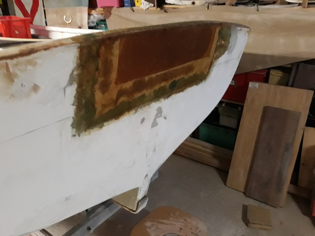

Sinon, le tableau arrière est à nouveau fermé comme à l'origine. Quelques passes de mastic à prévoir pour lisser tout ça et ce sera bon ! :D
Petite précision : les tâches claires, ce ne sont pas des bulles d'air, c'est le mastic blanc en dessous qui donne cette impression... ;)

vincent a écrit: le tableau arrière est à nouveau fermé
Beaucoup plus joli ! On a maintenant un vrai canot voile-avirons...

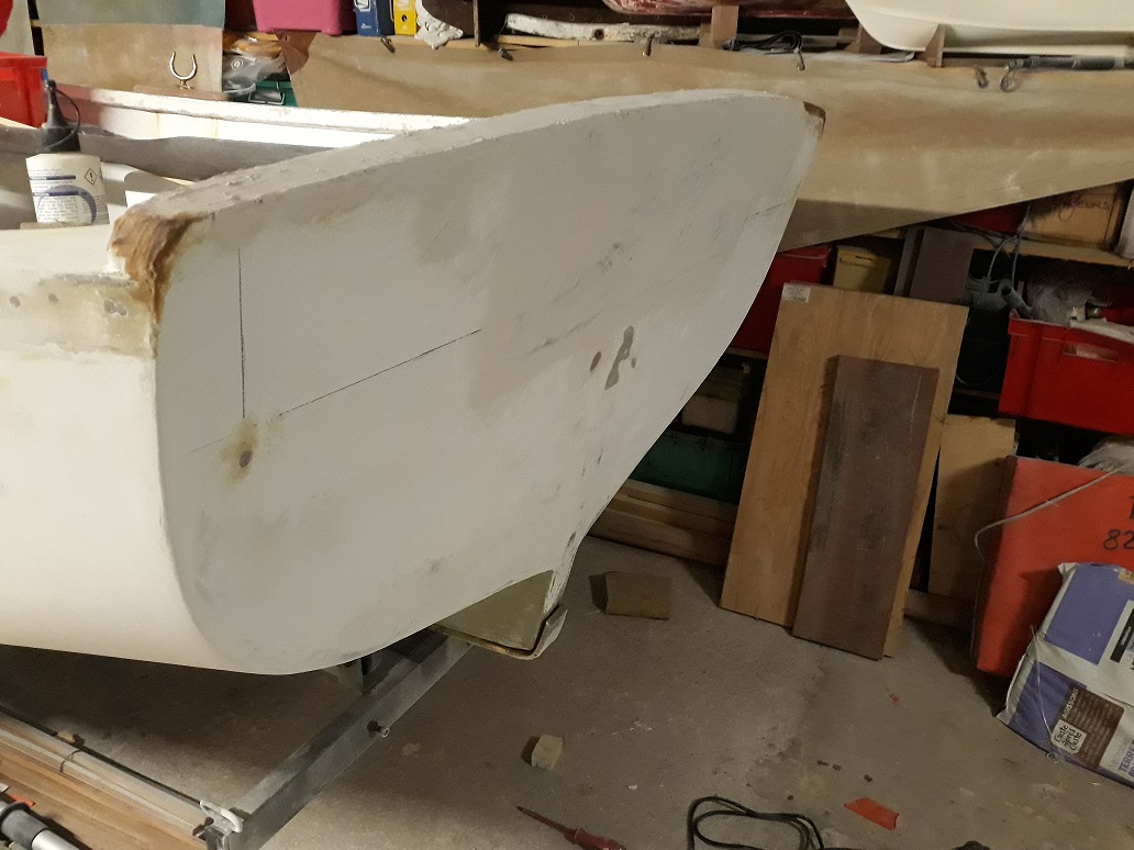

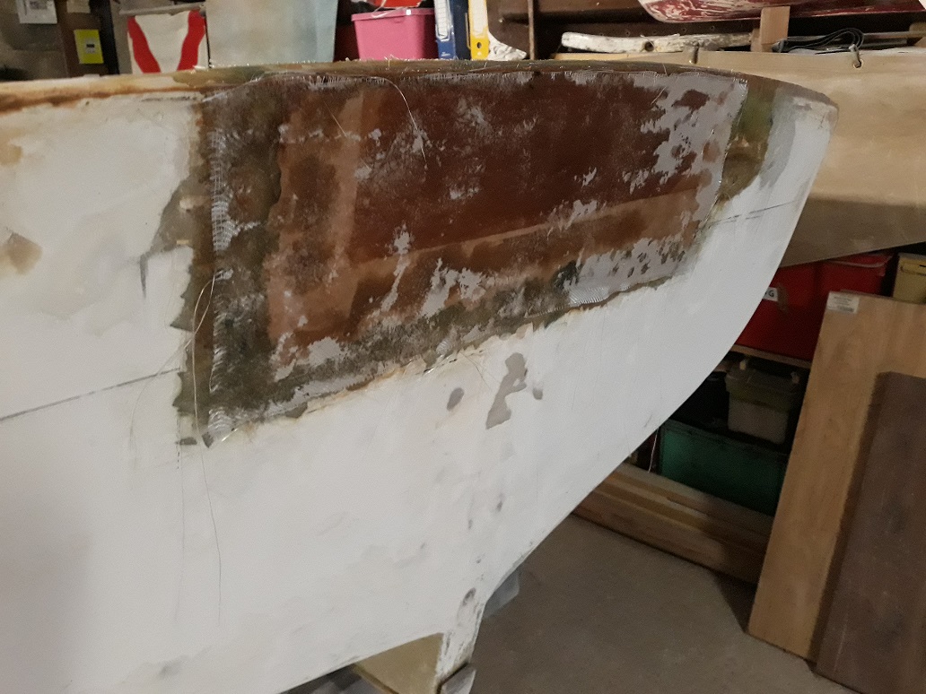

Des nouvelles du tableau arrière ! :D Je commence à en voir le bout ! :D

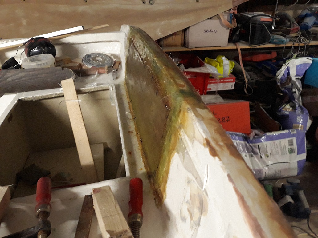

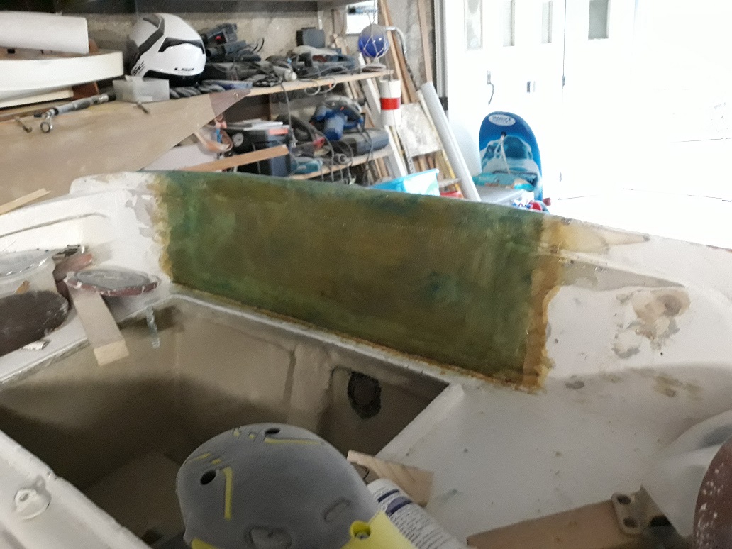

Donc, ponçage et stratification "fine", avec tentative de reconstruction du petit redan à l'intérieur du canot..., puis ponçage et 1ere passe de mastic fin. Par contre, j'ai encore le ponçage et le mastic à faire à l'intérieur, mais pour l'extérieur, ça touche à sa fin.
Dans l'ordre, les photos, ça donne, pose d'un tissu et avant débullage, une fois débullé, l'intérieur et la 1ere passe de mastic

Messagede Rase Cailloux » Lun Jan 10, 2022 11:29 am
En dessous, c'est ton Trétris de bois ?
Si tu as bien débordé en dégradé sur les bords, ça ne devrait pas bouger 8-)
Normalement j'attaque le puits de dérive vers la fin du mois :D
Messages: 17067
Re: New Guppy
Messagede vincent » Lun Jan 10, 2022 12:27 pm
Oui, genre Tétris évolution 3.0. C'est à dire des coupes en biseaux, collage PU et vissage avec des vis de 150 mm. Déjà là, ça ne bougeait pas d'un poil. Strat en plus mordant de 10 cm sur le tableau d'origine et en biseau aussi. ;)
Par contre, il faut que je revois mes prétentions au niveau de la finition à la baisse. je recherche trop une finition type carrosserie auto, et ça ne va pas coller avec le reste du bateau ! :lol:
Messages: 8759
