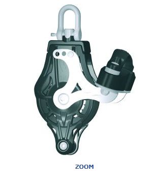

Comment faites vous pour bloquer l'écoute ? Y-a-t-il une solution autre que de dresser un chien pour la tenir pendant qu'on ramène le plus beau bar de la baie pris sur la ligne de traîne ?
J'aurai bien installer un taquet, mais j'ai peur de percer le "plastique" ? Et je ne sais pas où le mettre...

Une écoute en diam 10 est suffisante.
Pour le coinceur, tu remplaces la première poulie par un modèle à coinceur , comme celle la :
en neuf dans les 40 Roros, mais on en trouve facilement d'occase
poulie coinceur.jpg (12.2 Kio) Vu 4061 fois
Par contre tout taquet supplémentaire doit impérativement avoir une contre plaque, inox, contre plaqué, pizza 3 fromages, clafoutis, semelles de tongs,
45 tours d'Annie Cordy, liasse de Bolivars, lingot d'or, Humanité Dimanche plié en 8, en dessous.
Sous peine d'arrachage de l'ensemble, pont et taquet. :(
