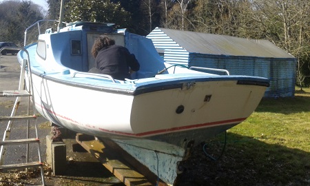

Donc voila mon premier poste pour vous montrer l'étendue du boulot que je vais devoir fournir les prochains mois (années?).
Juste pour préciser je'ai récupéré gratuitement ce bateau par l'intermédiaire de mon père, il n'a ni gréement ni papier (pour l'instant) et il est équipé d'un renault couach RC8D, qui est au déposé au sec sous un hangar. Je n'ai pas pris de photos du moteur pour l'instant mais ça viendra! Il s'agit d'un moteur acheté d'occasion révisé chez un pro, qui n'a jamais été monté sur le bateau et qui n'a donc pas tourné depuis cela.
Pour commencer de coté et de dos :

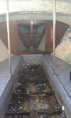

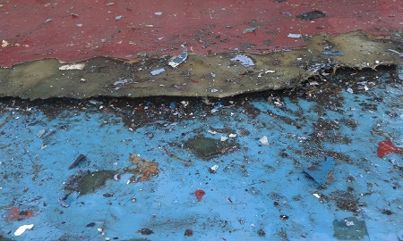

Maintenant le pont (Aaaaaaaargh!) :
Tout la partie bleu est imbibée de flotte sur 60 cm2, dés que l'on appuie dessus ça fais flotch!... Le reste du pont semble bon mais je crains que ça ne s'étende!
Je pense que l'ancien proprio à résiné par dessus (partie rouge bordeaux) mais visiblement pas bien... le pont est couvert d'une couche de cette résine rouge dégueu...

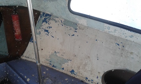

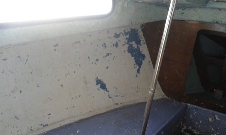

l'intérieur : ....

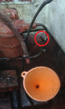

La salle des machines, avec la pompe a GO si je me trompe pas, qui sur la deuxième photo à une durite qui semble avoir été coupé(???...) :
Une chose positive les silents blocs semblent bon et surtout n'ont pas bougés, ce qui dans un avenir hypothétique m'évitera de devoir aligner l'arbre d'hélice!

Concernant le pont je pensais enlever toute la partie rouge bordeaux bien nettoyer, poncer, dégraisser et résiné par dessus. Vous en pensez quoi? est ce qu'il y a des précautions à prendre?

L'emplâtre rouge est à virer, c'est évident.
Une foi le fond de cockpit à nu il faudra tester sa solidité en marchant dessus.
Si ça s'enfonce de trop c'est qu'il est délaminé, dans ce cas penser à poser un renfort par en dessous.
Il faut aussi absolument poncer entièrement le gelcoat bleu de finition pour mettre la fibre à nu et voir si elle est saine.
Le gelcoat n'est pas une base avec une accroche suffisante pour re-strater par dessus.
A mon avis risque de surprise car le truc rouge n'a pas du être posé pour faire joli mais pour couvrir un soucis.
Dernière chose, une résine seule ne sert à rien, il faut lui adjoindre de la fibre mat-roving et mat en alternance.

Salut ! Le gelcoat n'est pas une bonne base et tu en as la preuve sous les yeux la couche de résine n'a pas adhéré dessus et même pire l'eau a fini par stagner dessous! la même chose à l'intérieur où l'on voit les dégâts d'une peinture appliquée façon "sur merde"!, sans ponçage auparavant voilà ce que ça donne quelques temps après...et le double de boulot pour finir! car ce qui est écaillé s'en va, certes, mais il reste des morceaux qui ont accroché. Bon courage à toi ! on est tous passé (plusieurs fois pour certains dont moi, mais c'est différent je suis vraiment maso) par là pour aboutir à des yôtes de luxe! :D

Pour en revenir à ton cockpit plutôt que de te casser les mains sur la ponceuse et si c'est étanche, peins-le et mets un joli caillebotis en bois ça sera plus pratique que de marcher sur du polyester mou (j'ai la même chose sur mon Baroud'). Parce que refaire un barrotage là dessous ça ne sera pas de la tarte! Renforce aussi l'épontillage du mât car à mon avis là aussi c'est délaminé ou plus très rigide... :) (c'est à dire souder un plat inox verticalement entre les deux épontilles).
