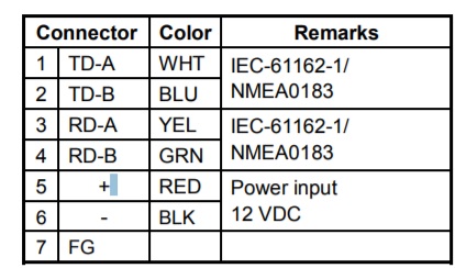

Messagede pechalajournée » Mer Aoû 22, 2018 3:49 pm
le plan de cablage

Messagede vincent » Mer Aoû 22, 2018 4:59 pm
Pour le câble d'alim', toutes les broches servent ou juste le rouge et noir ?
Messages: 8847
