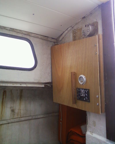

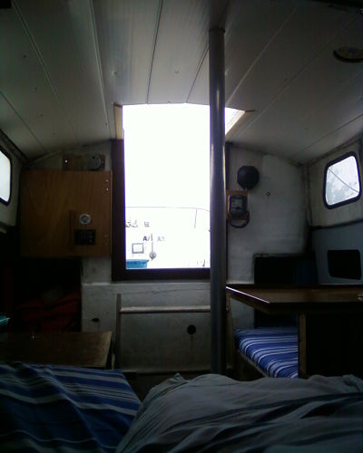

Messagede phil29 » Jeu Juin 02, 2016 3:31 pm
tableau électrique_opt.jpg (23.66 Kio) Vu 712 fois
tab élec et sondeur_opt.jpg (23.89 Kio) Vu 712 fois
Je me réconcilie doucement avec mon dos et je bricole un peu. Ici le "tableau électrique" sur charnières, et le sondeur à bâbord sur charnières également pour l'avoir dedans et le voir du cockpit aussi...La batterie trouvera sa place sous l'escalier de la descente.
Le tableau a juste 3 interrupteurs pour les feux, le sondeur et la pompe de cale. La jauge au dessus c'est celle d'origine pour l'ampérage de la batterie que j'ai retrouvée dans le fatras de quincaillerie! Pour masquer la moitié basse du tableau il y aura une tablette sur charnière à sa base qui, une fois refermée, pourra servir de rangement pour les instructions nautiques. Je garde de la place au-dessus pour éventuellement une vhf ou autre gadgets... :)
