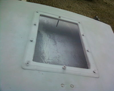

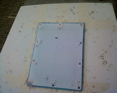

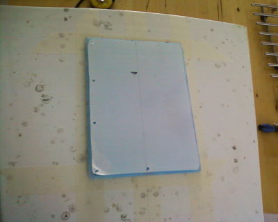

Ca y est avec le beau temps on peut enfin bosser un peu! voici un petit tuto pour le capot avant comme promis avec les photos ;
Voilà le capot démonté à l'envers il se porte pas trop mal pour ses 45 ans et l'échantillonnage est conséquent! manque juste le joint à refaire.
Le morceau de plexi positionné dessus il fait environ 30 X 20 cm. Avec 10 perçages à 5mm fraisés.

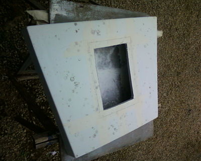

Ajustement et perçage de l'ouverture à 25mm à l'intérieur des bords du plexi
Perçage des trous de fixation avec fraisage léger du capot pour écraser le futur joint en silicone.
Montage "à blanc" du plexi pour finaliser, je dois ensuite peindre le capot. Le plexi sera fixé par des vis inox A4 à tête fraisée à 6 pans creux, et écrous borgnes.

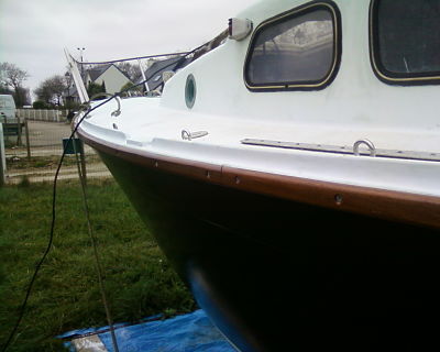

Le reste suit aussi avec la pose du liston :
Liston posé_opt.jpg (20.28 Kio) Vu 571 fois

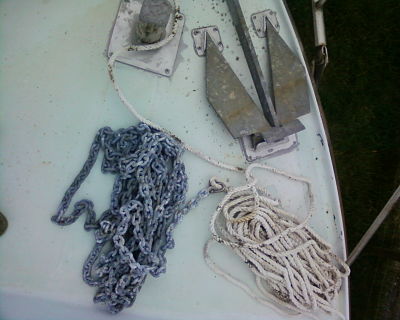

La fixation des supports de mouillage :
Le pont sera peindu dès que j'aurai fini la cosmétique dessus, à savoir boucher les multiples trous à droite à gauche et notamment ceux des vis de chandeliers...

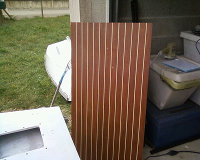

Ca avance un peu, je commençais à désespérer! les progrès avancent aussi à l'intérieur mais ce n'est pas encore ça. je peux juste vous montrer le futur plancher en attendant:
Plancher cabine_opt.jpg (25.21 Kio) Vu 571 fois

phil29 a écrit:e peux juste vous montrer le futur plancher
Jolie planche ! :)
C'est fait comment ? A la peinture comme Vincent ?

Le plancher c'est du vrai en CP de 12 et formica. (Heureusement qu'il n'y en a que 2m car ça vaut son poids en platine!) :mrgreen:

Bien ton petit plexy :D
Tu auras les 3/4 de la lumière d'un panneau entier mais sans la déformation du capot de base, c'est l'étanchéité du capot qui te remercie 8-)
