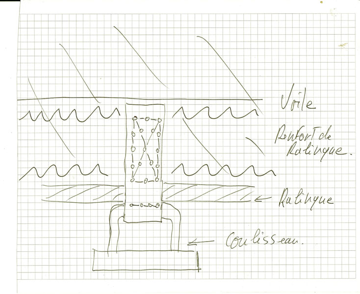

D'abord le crobar du montage que l'on désire faire :
Prendre la sangle et la couper d'une longueur égale au double de la dimension du renfort de ralingue, coulisseau posé.

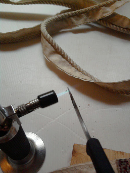

Pour couper et que ça ne s’effiloche pas, autant couper avec une lame de couteau chauffée au chalumeau ou gaz, ou avec un fer à souder
on chauffe la lame
on coupe bien droit et on laisse fondre.

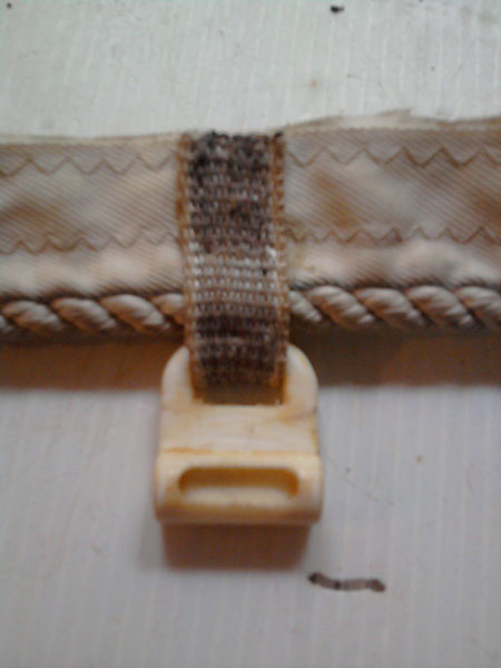

A la suite de quoi, positionner la sangle avec le premier coulisseau à environ 50 Cms du point d'amure, les autres coulisseaux seront séparés de 50cms également.
ATTENTION à ne pas tomber en face d'un oeillet de bosse de ris, dans ce cas décaler un peu.
Pour tenir l'ensemble, le mieux c'est un peu de colle néoprène, on positionne et on laisse sécher.
les deux morceaux bien l'un en dessous de l'autre.

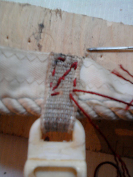

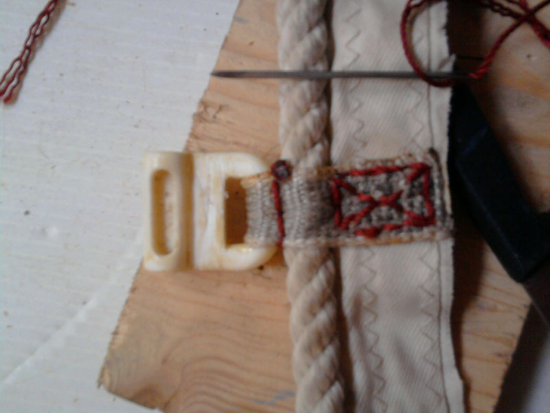

D'abord, une foi la colle sèche, marquer les endroits ou vont être faitent les coutures, comme indiqué sur mon crobar, la ou sont les petits ronds.

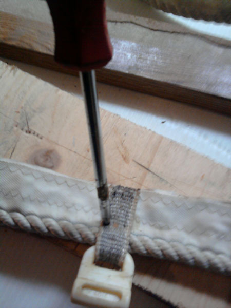

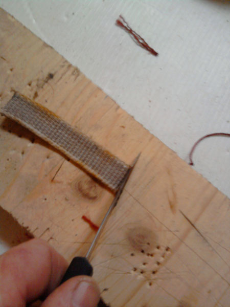

l'ensemble est assez épais, et vouloir passer l'aiguille de force est inutile.
Autant faire des avants trous avec un poinçon.
ATTENTION ! surtout pas d'avant trou avec une DREMEL ou autre perceuse.
le forèt va déchirer le tissu et fragiliser l'ensemble.
Un poinçon ne fait qu'écarter les fils de trame du tissu, sans les couper.
et PAN, utiliser un petit parteau à bomber le verre, pas besoin de massette.

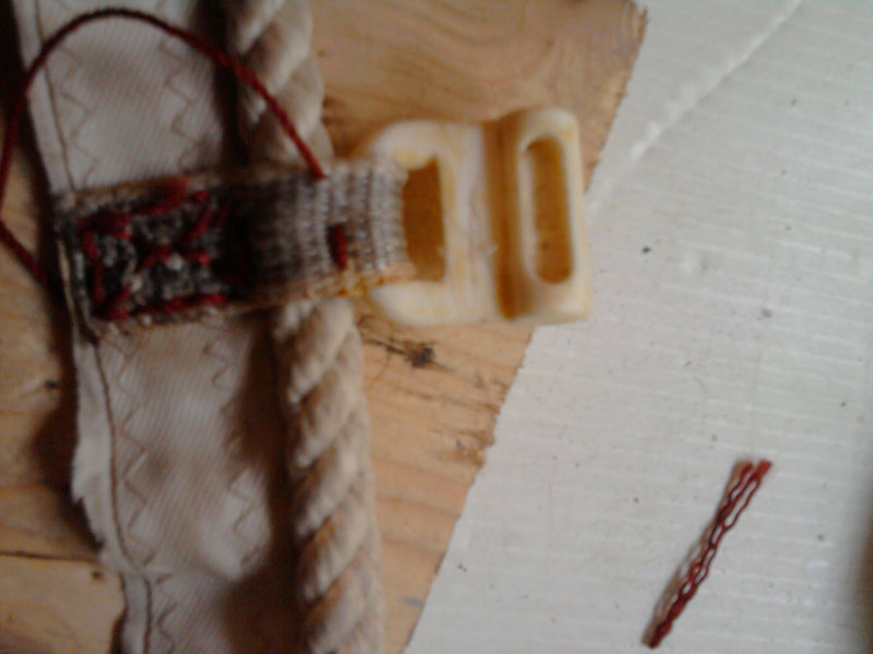

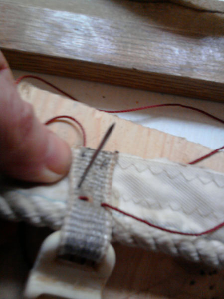

On commence la couture, d'abord en // à la ralingue, pour bien souquer la sangle.
Dessus, dessous, dans chaque trou.
On laisse le fil de départ en attente de 10 cms
la première passe est finie quand on retourne au point de départ
la couture est finie quand chaque point à un fil dessus et dessous.
Avec un peu d'attention, on doit pouvoir finir le travail sur le même point qu'au départ.
on fait un double ou triple noeud que l'on coupe avec la lame de couteau chauffée.
On écrase bien le noeud avec la lame.

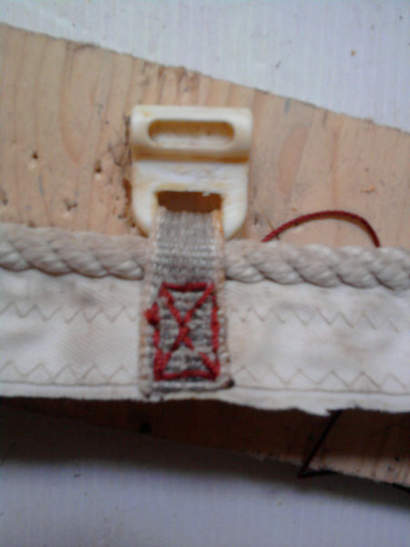

on va également faire une couture dans l'espace entre la ralingue et l'anneau du coulisseau, de manière à bien souquer le tout.
En effet, il est indispensable que le tout soit extrêmement rigide, pour que le coulisseau ne monte pas de travers et risque de blocage.
on doit retrouver les mêmes coutures sur le dessus et le dessous.
