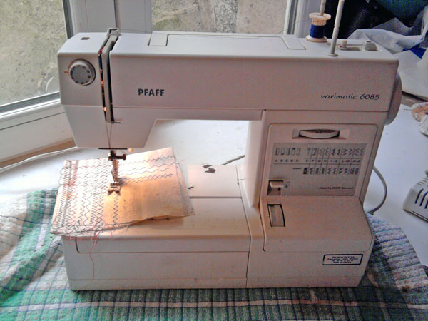

Bon, du boulot en vue pour l'hiver qui pointe son nez.
j'ai eu la visite de notre ami Vincent pour livraison d'une Mââââââgnifique remorque d'annexe et fourniture de machines à coudre pour les travaux d' hiver et divers.
La source se tarit un peu et le niveau des approvisionnement n'est plus le même que par les ans passés, hélas. :cry:
Le travail à faire est la :
Réfection plus que partielle de la GV de Crician, qui est complètement bouffée par les UV.
La faute n'est pas à lui, mais à l'ancien proprio pas informé des risques du soleil, surtout en Finistère Nord :o
De plus, dépôt d'une manière anodine, par Vincent, d'un génois de transatlantique, dans le but d'en faire un Gennaker mais capable de faire du près, donc une voile moderne, un " Code 0 ", pari relevé.
Pour cela, mon ancienne machine commençait à patiner dans le warech, il faut donc en remettre une autre en état.
Voici la tof de ce qu'il m'a déposé, dans le but d'en faire un avion de chasse :
Et il m'a dit, avec son sourire le plus angélique, caractéristique des " Penn Sardin " avec ça, ça ira ?

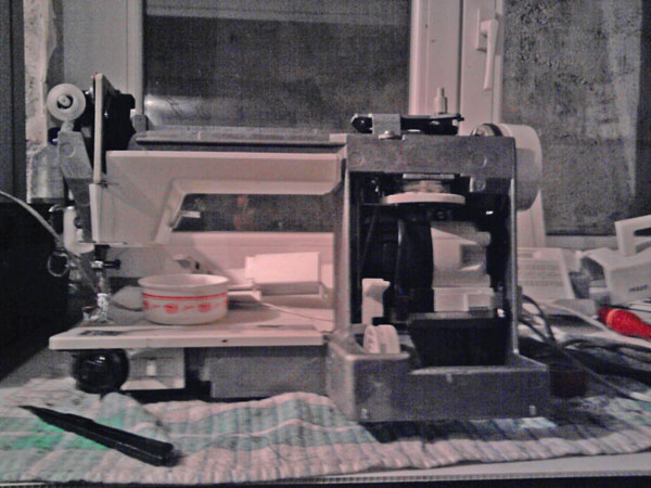

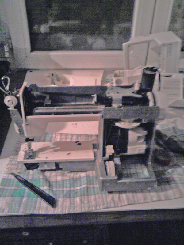

On ne démonte pas un Portsallais pour si peu, et ni d'une ni de deux, le lendemain, dès proton-minet ( 16h) je me met au taf.

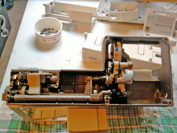

Démontage des carters de protection
Nettoyage, dérouillage et réglages des cames, arbres, roulements, engrenages et boites à gri-gri diverses
Reprise de quelques réglages, usures diverses et quelques poignées de jurons.
Et voila le résultat, un avion de chasse !
Elle me coud sans souçaille 4 épaisseurs de tissu à voile, j'ai fait l’essai avec 8, ça passe encore, mais avec parcimonie.
Étonnant, non ?
Bon, plus qu'a me mettre au taf, houpppppi :D 8-)
