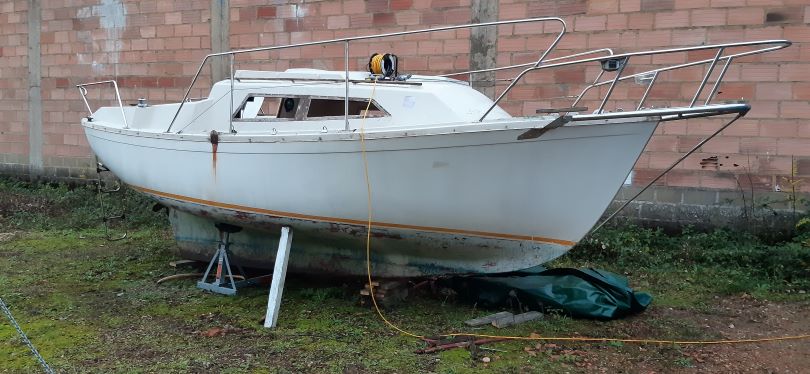

Pour commencer, quelques photos du bateau alors qu'il sortait de sa naphtaline.

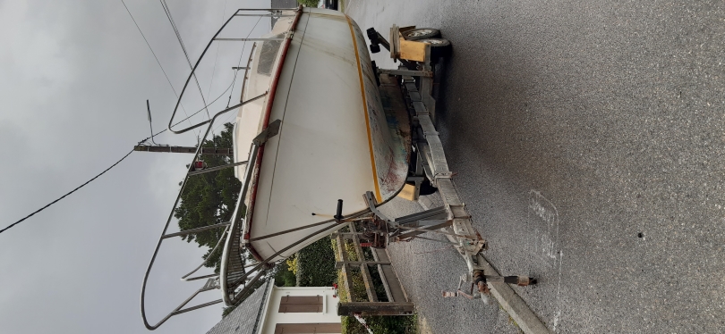

Sortie du jardin. Comment ça, la remorque ne va pas pouvoir faire 150km ??
Bon c'est pas très propre mais ça a l'air quand même sain
Bon en fait ça va être un peu plus compliqué que prévu...
Mais dans quoi je me suis embarqué moi ???

Quelqu'un qui entreprend le refit d'un vieux Benet' a par définition droit à toute ma considération.
Donc merci pour le fil, que je suivrai avec délectation. :D
Au vu des premières images, il semble effectivement y avoir un petit souci d'étanchéité du plafond ( mais ca ne doit pas être si grave que ça, vu qu'il n' a as d'eau sur le plancher de la cabine?), et surtout une bonne réno de la bourrique. Perso, n'y connaissant rien en mécanique marine, j'aurais sans doute opté pour l'ablation définitive du tas de fonte et remplacement par un HB, mais j'ai compris que tu avais choisi de remettre ton Yanmar en état. J'admire!
Coté coque, pas de souci à signaler?

Original le bastingage latéral surélevé. Le bateau était-il classé en 3ème catégorie alors ?

Sur la remorque la roue arrière gauche semble avoir un roulement naze, elle n'est franchement plus dans l'axe.
Dis donc ! ce ne sont pas des chandeliers mais carrément des garde-fous inox qui ont été soudés sur les passavants
Quand à la fuite au plafond, elle semble être au niveau du pied de mat, à traiter d'urgence pour éviter le délaminage par infiltrations.
C'est hélas un grand classique, mais assez simple à remédier 8-)

Dès le début j'ai su que la remorque ne serait pas du voyage pour 3 raisons :
- le bateau dépasse largement le PTAC de la remorque, qui était prévue pour le Piranha ;
- je n'ai pas le permis E ;
- l'état général des freins et pneus n'inspirait pas du tout confiance ;
Résultat l'essieu arrière s'est cassé en deux dès la sortie du jardin :o . Hop, bonne pour le ferraillage ! Comme prévu le bateau a fini sur le plateau d'un camion, direction le chantier. Le voici à son arrivée :
Pour le bastingage, il s'agit d'une amélioration d'un des tous premiers propriétaires qui voulait sécuriser la navigation avec ses petits enfants. Et je dois admettre que ça permet d'évoluer plus sereinement sur le pont, notamment par gros temps. Point négatif, la hauteur peut parfois gêner le passage des écoutes de génois, mais rien de dramatique.
La coque semble saine, quelques belles éraflures de part et d'autre de la coque, mais rien de grave. Et pas de trace d'osmose.

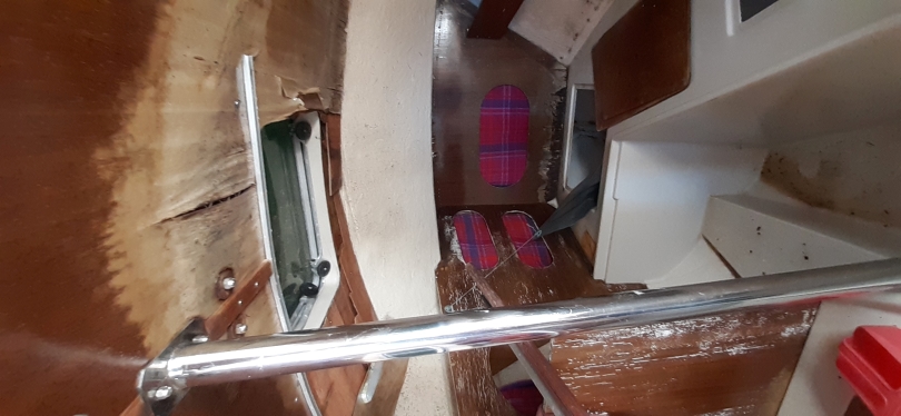

Le premier chantier a donc été de rendre son étanchéité à la cabine :

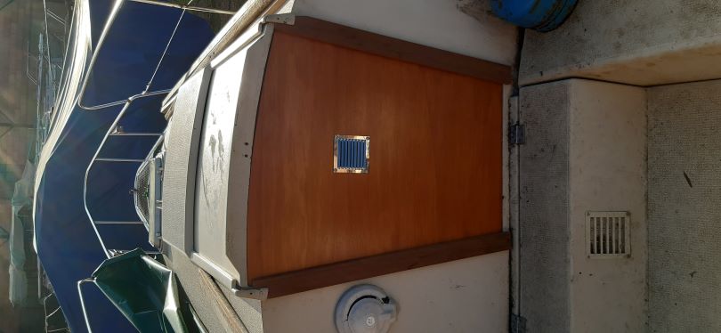

- fabrication d'une nouvelle porte, l'ancienne étant complètement bouffée par l'humidité. J'en ai profité pour refaire les montants dans une planche d'ipé pour plus de solidité. En effet, le capot glissant assez mal malgré un arrosage des glissières au téflon, celui-ci vient cogner assez brutalement dans les montants lors de la fermeture ce qui avait sérieusement abîmé les anciens ;
Qu'elle est belle ! Bon petit soucis dans la découpe qui laisse un jour au niveau du capot, mais on fera avec.
- démontage, nettoyage et remontage du pied de mât, avec bonne dose de Sika :mrgreen: ;
- même punition pour la vitre du hublot de pont qui laissait entrer l'eau par les joints ;

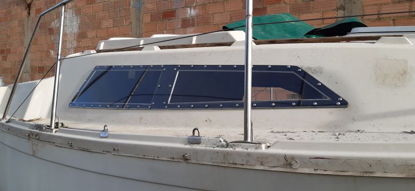

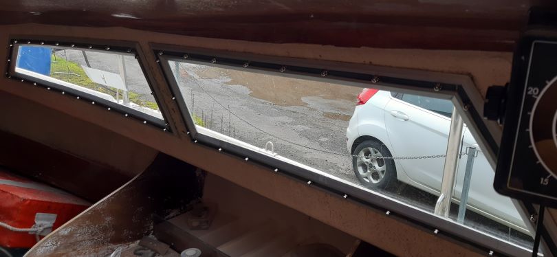

- changement des hublots latéraux, les anciens sont tombés en morceau lors du démontage. J'en ai bien bavé avec les vis canon complètement oxydées. Remontage avec bande EPDM pour l'étanchéité, ça tient bien pour le moment ;
Hop ! A la benne les anciens hublots
Ils sont beaux les nouveau !
Pas de vis canon, trop cher mon frère !

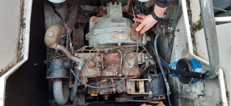

La cabine est enfin au sec, il est temps de s'attaquer au moteur. J'ai peur de ce que je vais découvrir :?
