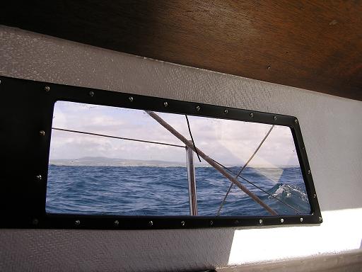

Messagede REDER_MOR » Jeu Aoû 16, 2012 3:16 pm
Ca change tout tes hublots tout neufs! Je ne pensait pas que ça pouvait servir à regarder au travers.

Messagede Nuada » Dim Aoû 19, 2012 3:39 am
Belles photos Vincent !
Une petite question à la vue de ces dernières au sujet de tes hublots. le plexi est fixé à l'intérieur ou bien c'est un effet d'optique dû à un habillage intérieur??
c'est une solution que j'ai envisagé en creusant une gorge de façon à ce que le plexi affleure au polyester en extérieur(collé avec un sykaflex spécial hublot et Vis+écrous sur contre-plaque extérieur en inox ) mais l'inverse me semble plus résistant... peux tu m'éclairer sur ton montage.

Messagede bzh56 » Dim Aoû 19, 2012 11:13 am
Nuada a écrit:Belles photos Vincent !
Je me permet une reponse , ce que tu envisage serait une grosse erreur , car tu aminci beaucoup la partie du plexi qui "travaille" d'où un un risque de casse quasi certain a court terme a cause de la faible epaisseur de plexi en contact avec le roof et d'autre part c'est une "rupture" d'homogenéité mecanique qui créera sur tout le tour de ton hublot une zone où vont se concentrer les contraintes mecanique (dilatation ,contraction , flexion lors de la pose ...etc ).
Sans compter qu'il faudra déjà pouvoir faire cette gorge puis percer celui ci sans casser ou fendre ton plexi , c'est quasi impossible qu'il ne t'arrive rien , et au prix du plexi :? ......Une telle operation est impossible sur des hublots de cette dimension !
Mais ce n'est que mon avis hein !!!!
