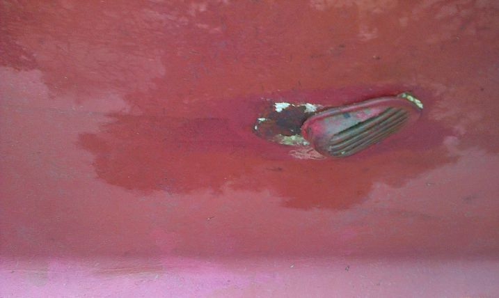

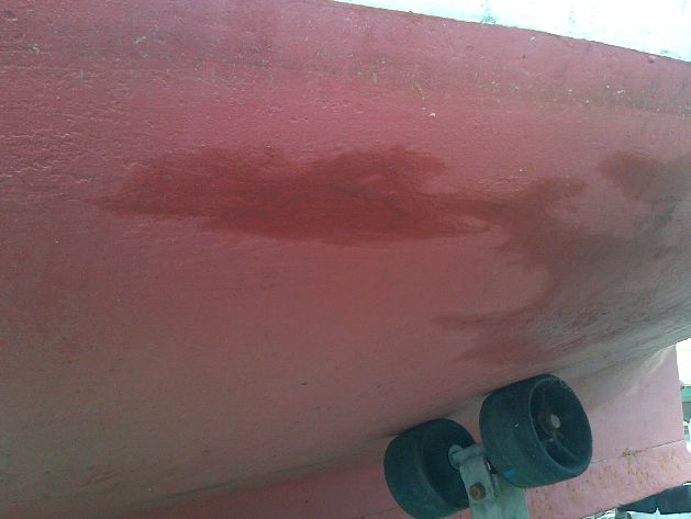

Je reviens sur mes soucis d'eau. J'ai nettoyé un peu les oeuvres vives et je constate 4/5 zones plus sombres. Ce n'est pas vraiment humide mais cela en donne tout à fait l'air. Dont l'une au niveau de la prise d'eau moteur. Quelqu'un aurait-il un avis ?
zone plus rouge au niveau de la prise d'eau
Coque-Oeuvres vives 1b.jpg (30.87 Kio) Vu 2965 fois

D'où de nouvelles questions... Faut-il gratter l'anti fouling pour voir ce qu'il y a dessous ? Et si j'ai bien compris sans retirer le gel coat ?

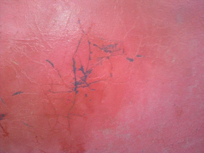

J'ai également quelques zones craquelées comme ceci:
Coque-Oeuvres vives 2b.jpg (51.54 Kio) Vu 2965 fois
Qu' y a t-il à faire ?
