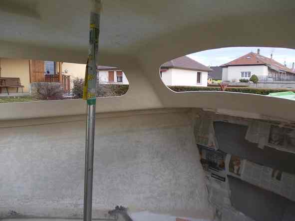

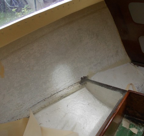

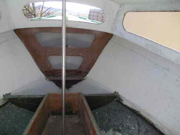

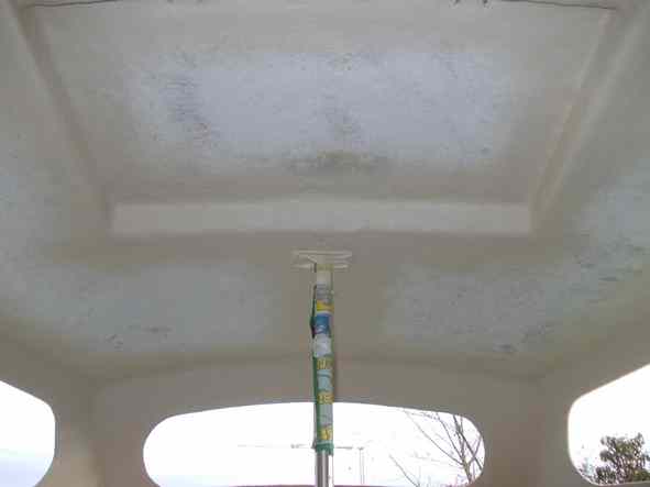

Au départ, il y avait un problème qui est assez fréquent je crois, à savoir qu'il restait des résidus de peinture impossibles à enlever. On brosse le dimanche, on croit que tout ce qui doit partir est parti et le lundi quand on regarde, il y a de nouveau des petites bouts de peinture qui s’effritent, on re-brosse on croit que c'est bon etc... six mois après il y en a toujours.
l'intérieur est nettoyé, mais il n'est pas possible d'enlever toute l'ancienne peinture.
cabine 4.JPG (75.2 Kio) Vu 890 fois

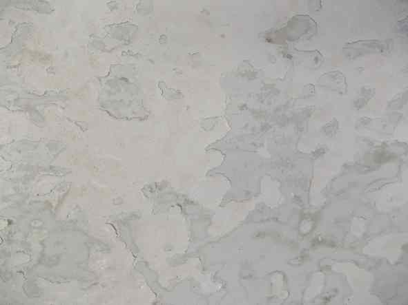

Voila à quoi ça ressemble de près:
cabine 6.JPG (70.46 Kio) Vu 890 fois

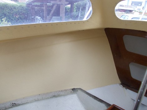

Après m'être un peu renseigné j'ai opté pour une pulvérisation de TEROTEX (antigravillonage) afin de fixer le fond. Ça sent un peu, mais je l'ai fait avant l'hiver et j'ai laissé aérer pendant plusieurs mois, à présent il n'y a plus aucune odeur. J'ai ensuite passé une peinture beige pardessus.
J'ai fait tout ça autour des vitres et dans tous les endroits pourvus d'angles. J'ai laissé les surfaces planes pour un autre type de finition : Skaï et panneaux bois.
Ici on voit bien les zones recouvertes de TEROTEX puis de peinture
cabine 7.JPG (75.3 Kio) Vu 890 fois
cabine 10.JPG (69.92 Kio) Vu 890 fois
Et là on voit bien ce qui va être recouvert de skaï, c'est une surface pane, donc facile à travailler.
VAIGRAGES 1.jpg (100.78 Kio) Vu 890 fois
Et là, c'est la photo de l'autre jour, une fois terminé. Ce qui troupe, c'est que le skaï a exactement la même teinte que la peinture, je ne l'ai pas fait exprès.

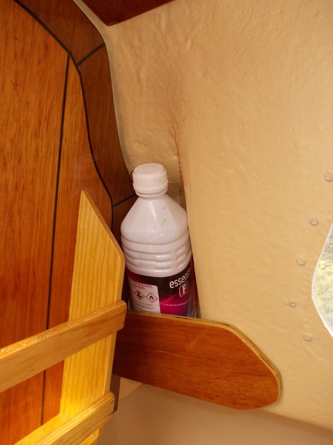

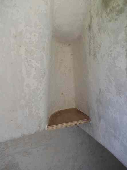

J'ai profité de deux endroits pas exploités pour créer des vide-poches.
Voici l'endroit, pour commencer, j'ai collé un fond au Sika
créer un vide poches 1.JPG (70.43 Kio) Vu 893 fois
Ensuite, j'ai stratifié pour plus de solidité
créer un vide poches 3.JPG (70.87 Kio) Vu 893 fois
Puis j'ai posé une petite plaque de contreplaqué à l'avant.
créer un vide poches 4.JPG (117.42 Kio) Vu 893 fois
C'est pratique pour ranger l'appareil photo d'un côté et le flacon de schnaps de l'autre.

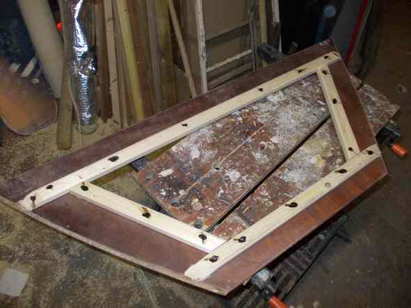

Ça y est le panneau de descente est terminé, en contreplaqué avec deux renforts en bois exotique pour éviter qu'il ne se voile + 8 couches de vernis Le Tonquinois.
Extérieur
nouvelle porte ext.jpg (104.56 Kio) Vu 878 fois
Intérieur
nouvelle porte int.jpg (118.15 Kio) Vu 878 fois

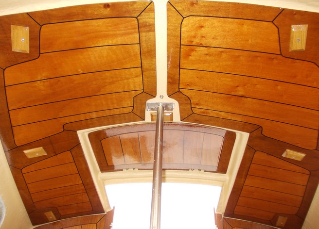

J'ai terminé la déco intérieure avec des panneaux bois rapportés.

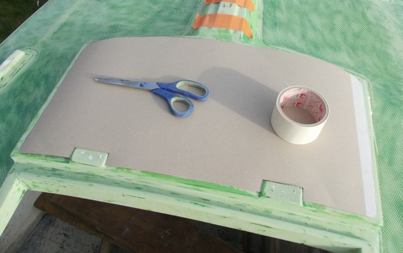

Pour commencer j'ai préparé des gabarits en carton, je l'ai fait par l'extérieur, c'est moins fatiguant,
panneaux déco bois 0.jpg (106.53 Kio) Vu 879 fois
, ensuite une petite vérification s'impose à l'intérieur,
panneaux déco bois 01.jpg (104.95 Kio) Vu 879 fois

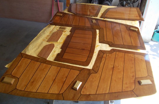

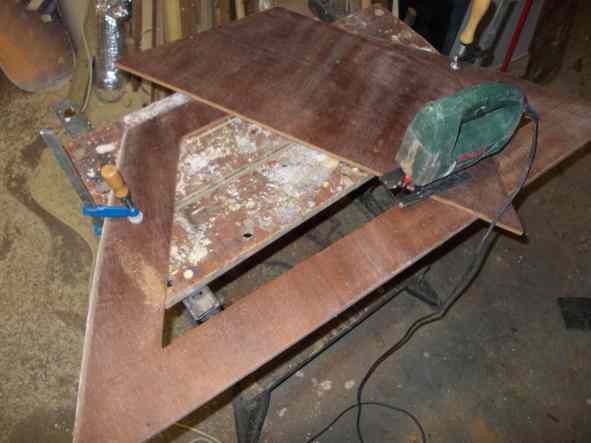

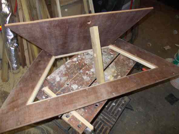

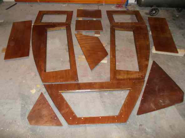

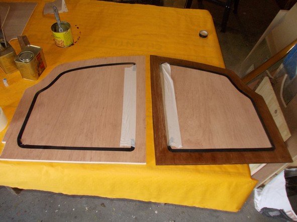

Puis j'ai découpé les horizontaux dans du 5mm (il faudra un peu les cintrer) et les verticaux sur lesquels j'ai prévu de monter des petites étagères dans du 10mm.
panneaux déco bois 1.jpg (116.25 Kio) Vu 879 fois
J'ai ensuite appliqué la méthode de Vincent (merci encore pour l'aide), à savoir teinter certaines parties et coller des bandes d'adhésif destiné au tuning auto puis vernir 8 couches (ou plus, mais à huit j'en ai eu assez, surtout que j'ai poncé au 400 entre chaque).
panneaux déco bois 2.jpg (134.49 Kio) Vu 879 fois
Les petits capuchons en bois c'est pour cacher les ouvertures que j'ai faites afin de pouvoir vérifier s'il n'y a pas de fuites sous les fixations des mains courantes du roof
panneaux déco bois 3.jpg (111.88 Kio) Vu 879 fois
Voilà le résultat une fois les panneaux posés:
panneaux déco bois 5.jpg (96.78 Kio) Vu 879 fois
panneaux déco bois 7.jpg (138.84 Kio) Vu 879 fois
panneaux déco bois 8.jpg (141.21 Kio) Vu 879 fois
Il me reste à confectionner selon la même méthode des panneaux occultants pour les hublots.
