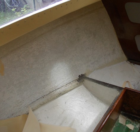

Messagede Jex de Hombourg » Mer Juin 06, 2012 11:34 pm
Aujourd'hui, j'ai posé du skaï sur les cotés intérieurs de la cabine.
Ca c'est avant.
Comme je n'ai pas réussi à décaper tous les restes de peinture, il a fallu opter pour l'option tissu collé.

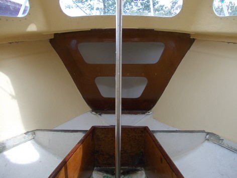

VAIGRAGES 1.jpg (100.78 Kio) Vu 905 fois
J'ai utilisé de la colle OVALIT M,, absolument sans odeur et qui permet le repositionnement.
Agréable à poser, par contre il faut prévoir 4 fois plus de colle qu'indiqué sur le pot avec le skaî parce qu'il en absorbe beaucoup.
Ca c'est après.
C'est propre et ça se nettoie bien, j'espère que ça va tenir parce que je n'ai pas envie de recommencer avec de la colle au néoprène.
VAIGRAGES 2.jpg (89.82 Kio) Vu 905 fois
Encore une photo!
VAIGRAGES 3.jpg (92.8 Kio) Vu 905 fois

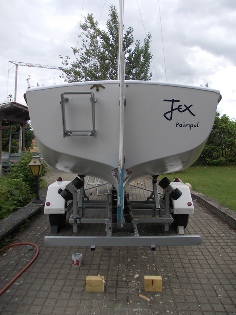

Messagede Jex de Hombourg » Mer Juin 06, 2012 11:37 pm
Ca y est, ya le nom !
Jex de Hombourg
Messages: 437
Messagede Rase Cailloux » Jeu Juin 07, 2012 1:40 am
Sympa avec du skaï aussi.
Mais tu dois être un gars méticuleux, car la pose a l'air nickel, pas un faux pli !
Messagede Jex de Hombourg » Jeu Juin 07, 2012 11:22 pm
Merci, mais il n'y a pas de mérite, avec cette colle le temps ouvert est de 20mn et on peu repositionner à loisir.
La question est plutôt : qu'est-ce que ça va donner dans le temps?

tu as des photos du bouchage des trous des parois cockpit coté porte? je crois me rapeller que ça ressemblait à un stand de tir :o
et juste par curiosité immat à paimpol? tu y vas parfois?
à l'eau ce we sur un lac de ton coin pour tester le canot sur son élément?
Messagede Jex de Hombourg » Ven Juin 08, 2012 9:26 pm
papou a écrit:tu vas avoir un joli petit bijoux,
Lorsque je suis arrivé à la maison avec le rafiot dans son jus, il est vrai que je suis passé pour un collecteur de déchets, mais depuis quelques temps je sens en effet que les avis changent et je crois même que je vais récupérer des équipiers.
En tout cas, merci Papou pour le compliment.

papou a écrit:juste par curiosité immat à paimpol? tu y vas parfois?
Oui, je navigue à Perros qui dépend de Paimpol tous les ans en juillet sur un Kirié fifty 24, et quand je me suis fait assez mouiller et que j'ai eu assez froid je descend en Grèce :lol:
Et puis franchement je n'allais pas le faire immatriculer à Strasbourg, c'est un bateau, pas une jardinière pour les géraniums ou un plat de choucroute !
En plus la personne qui s’occupe des immatriculations à Perros est hyper sympa.
