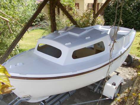

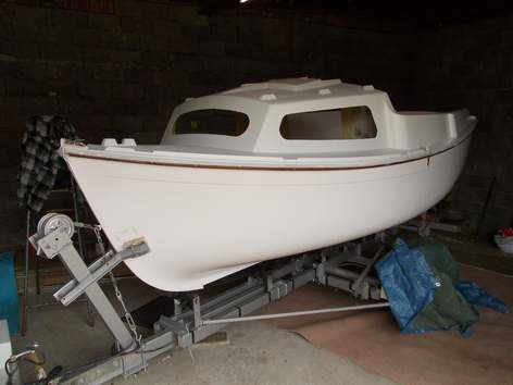

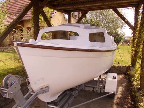

Messagede Jex de Hombourg » Dim Avr 29, 2012 8:19 pm
Ca y est, JEX est repeint !
2 couches de PRE-KOTE, un ponçage au 400 avec de l'eau puis deux couches de TOPLAC.
Bateau bien préparé, poncé, lavé à l'OXYDRINE, rincé puis entreposé sous hangar.

Après une couche de PRE-KOTE
Travail fini, bateau sorti du hangar, à présent il faut attendre le durcissement de la laque.

Encore une photo pour le plaisir !
TOPLAC 2.jpg (92.08 Kio) Vu 1032 fois

Messagede REDER_MOR » Dim Avr 29, 2012 8:21 pm
Ah ouais! Beau résultat! Y'a plus qu'à tout remonter maintenant.
Messagede vincent » Dim Avr 29, 2012 9:09 pm
Superbe ! Je suis sensiblement au même stade !

Messagede johari » Lun Avr 30, 2012 7:44 am
bel ouvrage qui doit redonner le moral. il a une belle robe comme ca .
