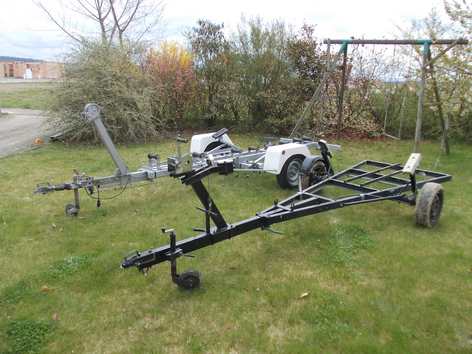

Messagede Jex de Hombourg » Mer Avr 11, 2012 11:07 pm
A propos, j'ai une remorque à vendre, peut servir de mise à l'eau ou bien pour une embarcation légère, le treuil est neuf et il y a encore des rouleaux, on ne les voit pas ils sont démontés et une roue de secours.

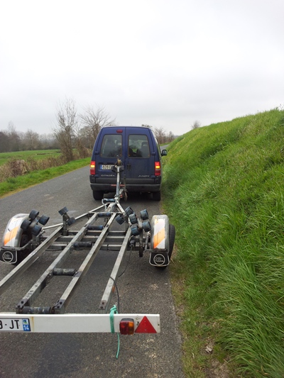

5 minutes après, la roue est patie faire sa vie de son coté....
warning on the road.jpg (112.16 Kio) Vu 1066 fois

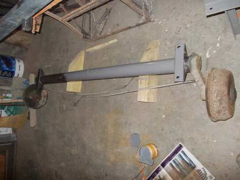

Messagede Jex de Hombourg » Jeu Avr 12, 2012 11:38 pm
La remorque est vraiment ancienne 1979 c'est une ROCCA L.900 ( 1200kg - 300kg le poids de la remorque = 900kg de charge), oui j'ai une carte grise, elle est immatriculée, assurée et freinée. La rénovation est faite absolument à l'identique pour ne pas perdre la conformité. A noter que d'origine elle n'était pas galvanisée mais peinte. Les jantes sont identiques à celles des peugeot 403 pick-up ( c'est dire si le modèle date !) j'en ai retrouvé sur LBC pour faire des roues d'hiver afin de ne pas avoir besoin de mettre sur cales, avec chambres à air bien sûr !!!
Je suis actuellement inscrit au permis EB puisque avec le camping-car (master 2.8t) je n'ai droit qu'à 700kg de remorque avant d'être aux 3.5 tonnes.
J'ai gardé l'essieu d'origine qui est en très bon état roulements et freins aussi
REMORQUE 8 a.jpg (78.06 Kio) Vu 1057 fois
Photo du berceau berceau entièrement décapé et repeint avec l'essieu, ici 1ère couche de peinture Julien antirouille, ensuite j'ai rajouté deux couches d'hammerite.
REMORQUE 4 a.jpg (78.31 Kio) Vu 1057 fois
Le réglage des tambours de freins s'est fait remorque sur cales frein à main tiré avec la clé dynamométrique. J'avais de l'aide, mais je peux demander à combien on règle la clé.
