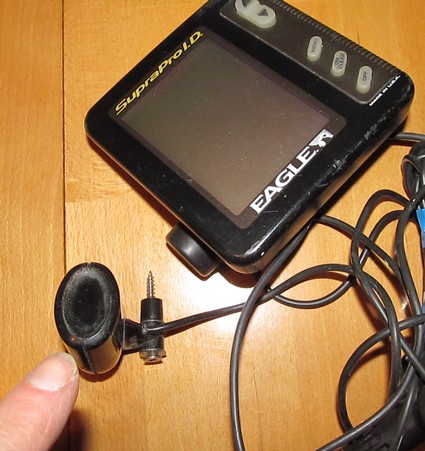

Une petite question à propos de l'installation du sondeur:
Où faut-il placer l'élément qui est montré du doigt sur la photo?
-Dans la cabine, collé sur un fond?
-Sur une des paroi du puits moteur à la surface de l'eau et à la verticale du trou?
-A l'extérieur sur le tableau arrière?
J'ai téléchargé une notice, mais ce n'est pas clair et je préfère les retours d'expériences.
D'avance merci pour vos réponses.

Messagede bricojeff » Mer Fév 13, 2013 10:28 pm
ça ressemble à un truc que l'on fixe sur le tableau arrière (a l'extérieur et immergé) attendons la réponse des spécialiste. le mien utilise un passe coque et est situé dans le fond du bateau symétriquement il y a de l'autre coté son copain le loch.
Messagede Pors Melen » Mer Fév 13, 2013 11:41 pm
Moi, j'ai collé ma sonde (Lowrance Elite 4X) sur la coque intérieure avec du Sika. Et ma foi, ça marche bien pour l'instant.

Messagede Rase Cailloux » Jeu Fév 14, 2013 12:19 pm
Aucune idée :cry:
Mais j'aurai tendance à dire, pas dans le puits moteur, les remous créés par l'hélice ne faussent pas la lecture ?
C'est un avis, c'est tout .
Messagede J.J.85 » Jeu Fév 14, 2013 2:49 pm
UN SONDEUR SE PLACE BIEN ENTENDU sur le tableau arriere a l abri du remou de l helice afin de savoir combien il y avait de fond quand tu t es echoue :lol:

Messagede J.J.85 » Jeu Fév 14, 2013 2:55 pm
sous l evier ou sur le capelan ou le cabochard dans la soute centrale on peut mettre la sonde sur le redan de quille presque horizontal pas de trous dans la coque et on se rapproche de l etrave . DANS LA MARINE ALLEMANDE ILS AVAIENT EXPERIMENTE un sonar pour detecter les mines magnetiques et l objet etait fixe sur Une perche d une vingtaine de metres a l avant .UN DE CES BATEAUX EST COULE A PROXIMITE DE LA BASE SOUS MARINE DE ST NAZAIRE

Messagede Jex de Hombourg » Jeu Fév 14, 2013 11:17 pm
Merci pour les réponses,
Je vais donc fixer le truc à l'intérieur pour commencer, ça me convient bien et je vais essayer sur le canal....
Faute de mieux...
Pour l'instant...

Messagede gaxefer » Ven Fév 15, 2013 12:05 am
buenas noches, pon en la cala 4 dedos de agua.
Si el estratificado de poliester es macizo, al poner el trasductor dentro del agua tendria que funcionar con poca pérdida.
Lejos de objetos metálicos.
Luego de secar bien, lijar la superficie y limpiar con acetona
preparar una mezcla de eposi con polvo de silice e incrustar el ttansductor en esta para que quede fija.
