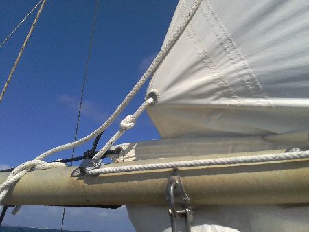

Je pense que si Rase-Caillux était à l'écoute,il t'aurait dit que l'on pourrait mieux faire. ;)
En effet, il faut que la voile soit tirée vers l'arrière (comme tu l'as fait) mais aussi vers le bas (le long de la bome).
Et cela se fait avec la même bosse de ris.
Ton circuit de bosse de ris est donc perfectible.
Sùr que ce serait plus clair avec un schéma...

Entièrement d'accord mais j'ai souqué tout ce que j'ai pu et c'est là, à la première prise de ris, qu'on s'aperçoit que le système est mal gaulé et que je n'ai pas une GV suffisamment souquée. Du coup, j'ai laissé les garants plus lâches. Je vais revoir le système de poulies. :x

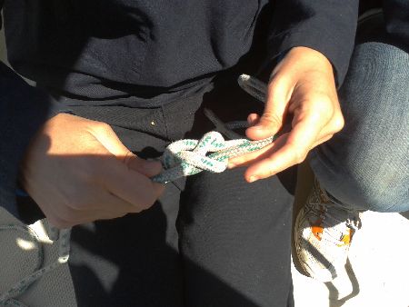

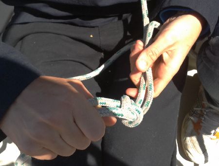

Au passage en attendant la marée basse, on s'est fait un atelier matelotage :
