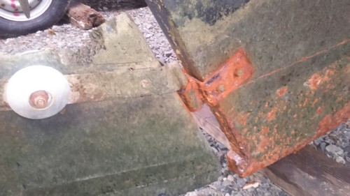

Messagede Rocky » Jeu Nov 19, 2015 3:40 pm
Bonjour,
j'arrive de Noirmoutier ou j'étais parti consolider le béquillage de Rocky II en prévision du coup de vent annoncé.
j'en ai profité pour photographier ma pièce de renfort de gouvernail.
He bien au bout de quelque mois d'immersion pas de problème rien a bougé!!
