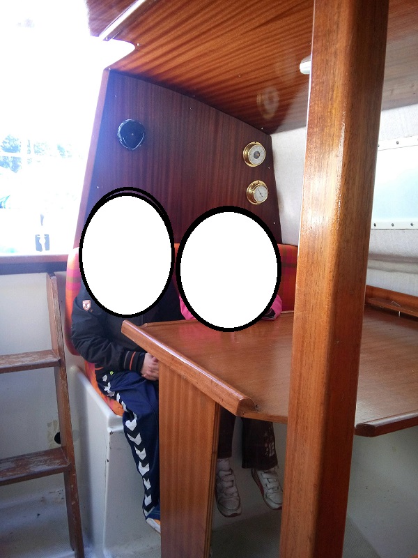

Messagede Yann_56 » Dim Mar 13, 2016 12:43 am
Les photos de l'intérieur qui datent de l'été dernier

Re: FORBAN MK2 et moteur sur chaise
Messagede Terenez » Dim Mar 13, 2016 1:08 am
L'intérieur est très propre en effet. :D

l interieur a l air bien propre meme si surement des points de vaigrages sont a voir de pres . les hublots c 'est pas tres compliques a remettreen place ,juste trouve pas trop cher le plexis ou le polycarbonate ou le polymetacrylate ( la diff c'est aussi une question de moyen financier ).
si tu peux avoir vincent avec vous pour la contre visite c 'est pas plus mal .

L'intérieur est pas mal (ce sont des coulures dans la pointes avant ?). Y'a les coussins ? Et les voiles, elles sont comment ? Le gréement dormant et courant ? L'armement (à jour) ?
