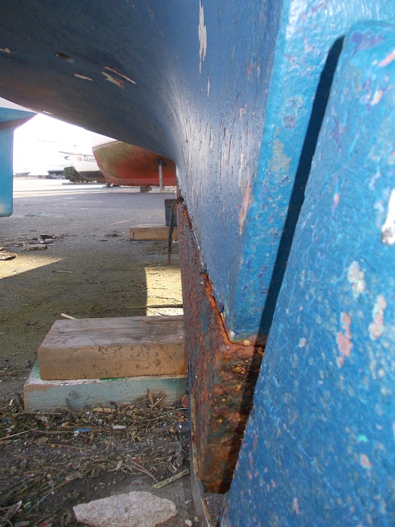

Bonjour à tous,
je suis passé voir ce matin un MK2 à st quay protrieux,
défaut constaté lors du grutage, le lest part de travers à l'arrière.
explication donné au propriétaire, certainement un choc au mouillage ( échoue à chaque marée )
ce genre d'évènement étant rare, je vous adresse quelques photos, et constatations.
j'ai remarqué que la liaison coque lest n'était plus étanche sur toute la longueur, et que la liaison était félée tout du long ! avec sur l'arrière un décalage du lest de quelques millimètres :o
première photo : vue de l'arrière gauche
deuxième photo : vue de l'arrière droit
on devine que le joint à sauté tout du long, mais je ne pense pas que l'origine du défaut est la mais.....

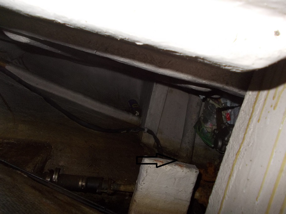

au niveau du tube de vidage du cokpit coté tribord ( j'ai oublié de faire la photo mais la jonction du tube et de la coque à l'extérieur était cassée ! ca faisait un trou autour du tube, ne débouchant pas de l'autre coté dans la cale moteur ! )
avec le temps je pense que l'infiltration à fini par avoir raison de la poutre maitresse et de la résistance des tiges de lest.
pour mémoire je vous montre coté babord comment c'est fait,
avec vue intérieure et extérieure
tube vue intérieure.jpg (194.11 Kio) Vu 758 fois
au vue de cela, je surveillerai de très pres ces tubes de vidanges.
alors a moins d'échouer sur les cailloux ces vidanges sont plutôt à l'abri mais une fragilité est toujours possible
des avis sur le sujet :?:

on dirait que le bateau à pris un choc latéral le lest étant encore au sol. il n'y a pas de marques sur la coque?

aucune trace sur la coque, à part la jonction tube de vidange cockpit !
en y regardant à plusieurs reprises je me demande s'il n'y avait pas déja eu une réparation ... trace de résine sur le lest à tribord pas à babord !

Bateau à fuir évidemment.
remarque c'est dommage, l'intéressant aurait été de pouvoir le disséquer pour savoir ce qu'il c'est passé.
De toute façon, à mon avis c'est foutu.
Il y a des chances que cette infiltration soit ancienne, qu'elle ai pourri la quille en chêne noyée dans la résine et que le tout se balade plus ou moins librement maintenant.
même en déquillant il faudrait complètement refaire tous les fonds, autant passer à autre chose.
C'est finalement le troisième cas dont j'entends parler seulement.
Le premier était ce magnifique Forban spécial lac Léman avec une quille plus profonde et qui avait du subir le gel de l'eau embarquée un hiver :?
Le deuxième un baroudeur qui a été évoqué sur le forum et qui a du déquiller suite à des infiltrations provoquées par un gros choc
Et celui la le troisième.
ce qui finalement fait extrêmement peu vu le nombre de canots de ce style de produits.
Tout du moins peu par rapport aux nombre de bateaux que nous connaissons.
