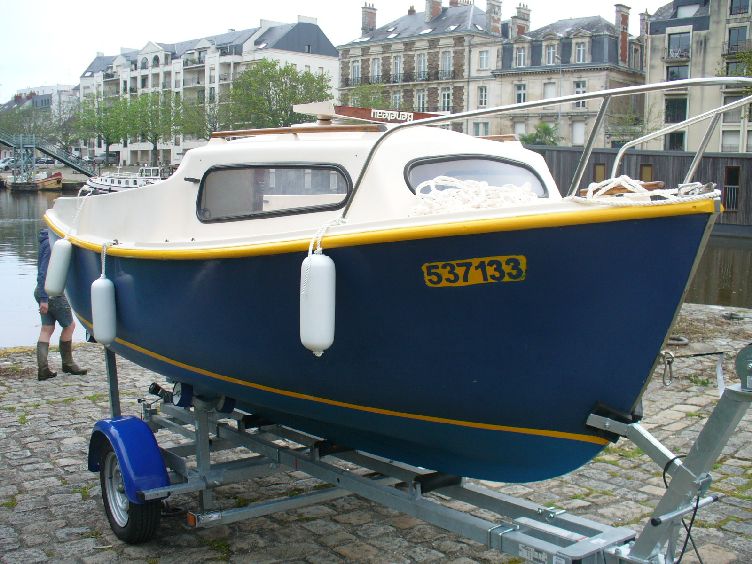

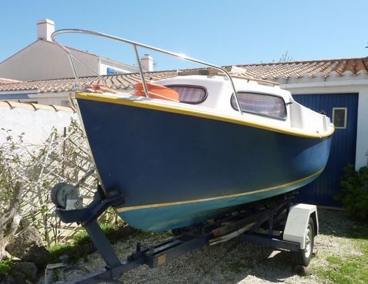

Messagede la Godaye » Mar Mai 12, 2015 12:06 am

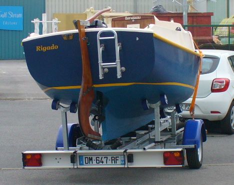

Effectivement je ne voulais pas rester sur un échec. Le premier bateau a été repris par son ancien propriétaire mais la plaisanterie m'a quand même coûtée plus de 600 € de frais.
Finalement cela m'aura servi pour le second que j'ai examiné avec précaution. Je l'ai trouvé sur Noirmoutier. Il a été super bien entretenu ce qui fait que la préparation a été très facile. En fait seuls les vernis étaient vraiment fatigués. C'est probablement un Capelan 1ère génération (1971) puisque son gréement est en bois et qu'i possède un petit capot de coffre que je n'ai vu sur aucun autre bateau (et j'en ai vu !). Il possédait encore sa plaque constructeur en cuivre (ou laiton) mais les inscriptions sont pratiquement illisibles si ce n'est en passant de la craie sur le léger relief et en soufflant fort !
Les premières photos lors de l'achat

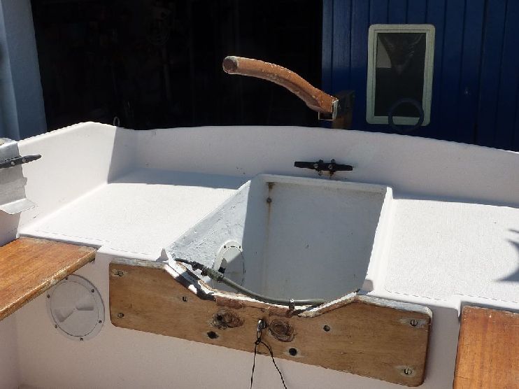

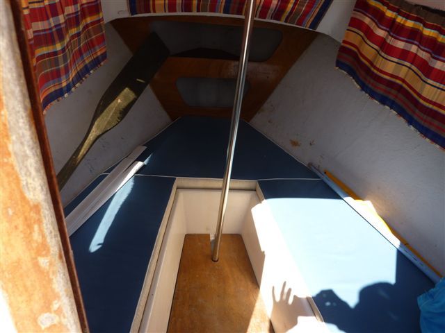

Sur la photo du puit on distingue une double ouverture. Le caisson tribord arrière est rempli de petites bouteilles d'air pour "garantir" (??) probablement l'insubmersibilité... Il y en d'autres dans les 2 banquettes de la cabine.

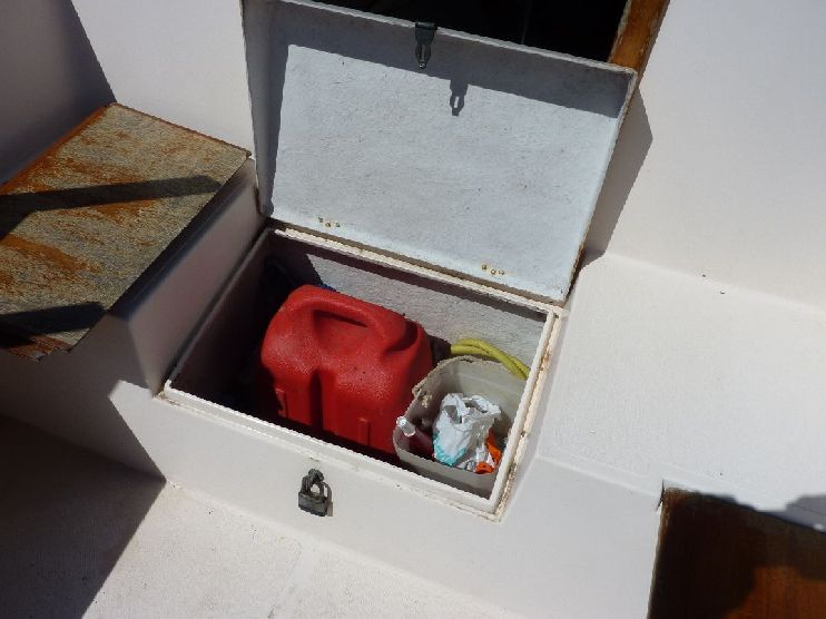

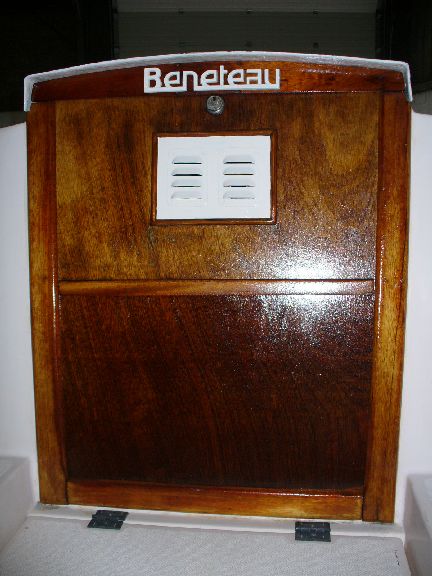

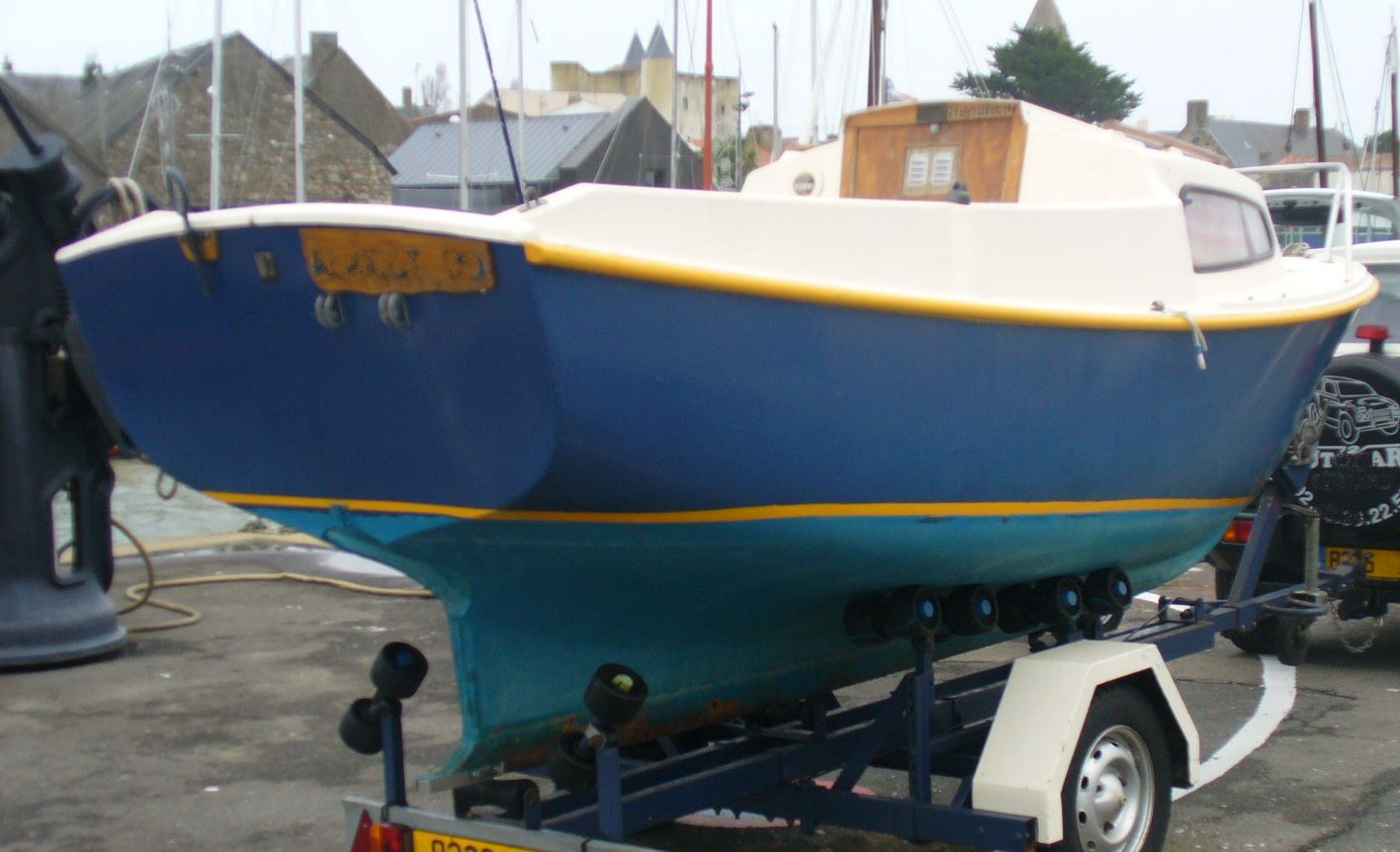

Donc au niveau préparation, décapage de tous les bois vernis, nouveau vernissage au "Tonkinois" (safran compris), nettoyage du gelcoat sur toutes les parties aériennes (quelques traces de rouille et de vernis), nettoyage et peinture de l'intérieur de la cabine et du coffre, lissage d'un enduit gras entre liston et coque pour éviter les infiltration d'eau + peinture et pour finir anti-fouling. Après 7 à 8 WE de travail le bateau était fin prêt pour retrouver son élément.

super!!!
bienvenue à ton nouveau bateau!!!!!!
en effet il a l'air propre direct!!!
