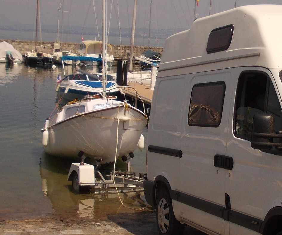

Pour mettre à l'eau, pareil, pas de stress, avec mon renault master 90ch, bien que l'ensemble remorque bateau pèse 900kg, je descend sur la rampe, je recule jusqu'aux tambours et ça suffit.
Photo de la première fois où je l'ai fait, depuis je ne descends plus autant, ce n'est pas nécessaire j'essaie de ne pas immerger les tambours
Par contre je n'ai pas confiance dans le crochet d'étrave, donc depuis, j'ai confectionné une grosse sangle qui fait le tour de la coque, et je tire le bateau dehors avec ça et le crochet d'étrave me sert d'assurance. Il faut prévoir un treuil puissant parce que mine de rien, faut tirer fort à cause de l'inclinaison.
