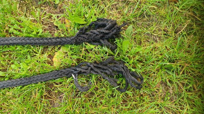

pas beau

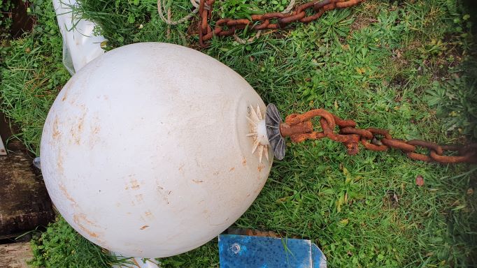

la bouée 60 cm
bouee 1.jpg (77.67 Kio) Vu 653 fois

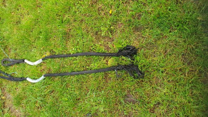

l amarre
amarre 1.jpg (112.9 Kio) Vu 653 fois
chaine et bouee
chaine 1.jpg (109.02 Kio) Vu 653 fois
gg voici les photos
l'oeillet est resté et son emplacement est celui du mouillage
je pense au ragage aussi mais pourquoi apres avoir changé de bouée pour une plus grosse je sais pas
merci du coup de main

La chaine a l'air drôlement rouillée. C'est normal ? Electrolise ?

Ton montage est à l'envers :!: :!: :!:
L'amarre doit être en bout de chaine et la bouée au moins 50 cms DEVANT
Le bout de chaine de la bouée a du tourner autour de l'amarre et finir par la cisailler .
