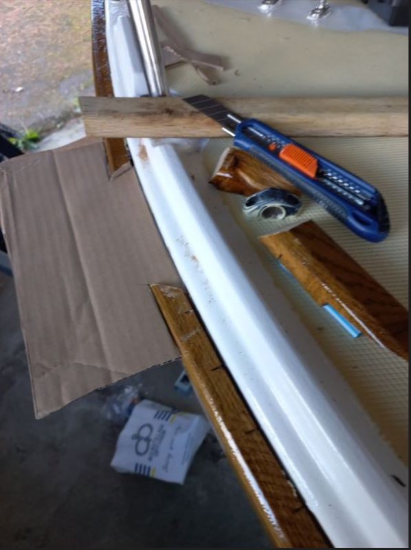

Bonjour à tous, quelques nouvelles de LEAUGUST. Suivant vos conseils éclairés, j’ai coupé en biais la partie du liston cassé. C’est vraiment à cause d’un nœud dans le bois que ça a cassé à cet endroit car la courbure est quasi nulle. Un gabarit en carton pour découper une partie saine, et le tour est joué. Y’aura plus qu’à mettre un coup de tonkinois.

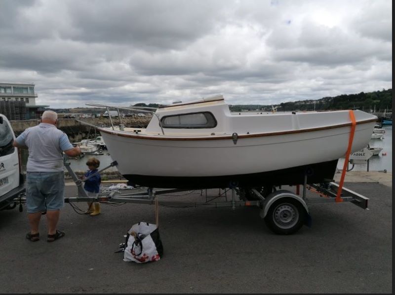

Pendant ce temps le moussaillon du canot prépare les bouts en attendant avec impatience la mise à l’eau. Le temps d’atteler et c’est parti pour Douarnenez.

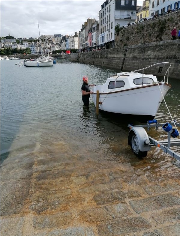

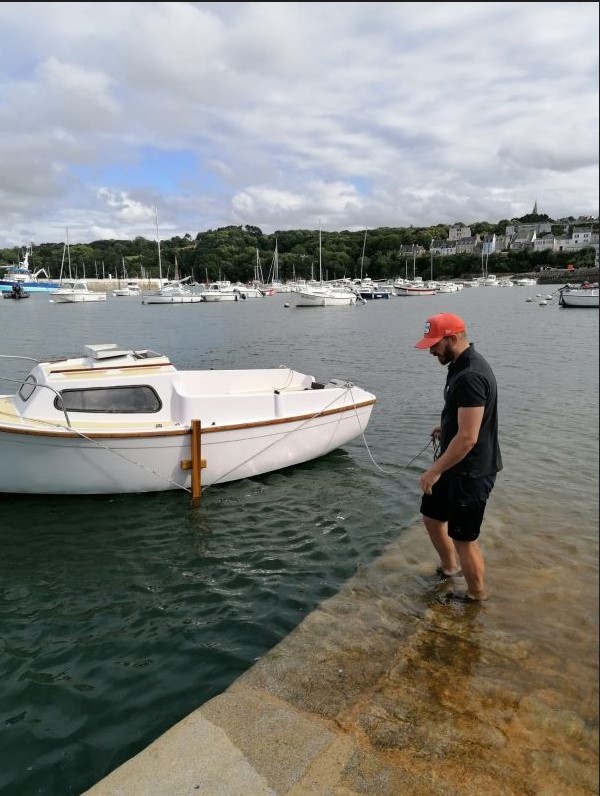

Grande cale de mise à l’eau disponible devant notre mouillage. Vu le grand soleil la descente est bien sèche, je descends donc l’affaire en marche arrière. Nous avions mis par anticipation les béquilles, elles sont trop belles ; merci les gars ! comme prévu, nous avons été obligés de retirer les chandelles arrière, plus hautes que celles de devant pour laisser passer le bateau. A un moment le bateau ne tient plus que sur le rouleau central, et mon fils a eu un peu de mal à maintenir le bateau sans qu’il verse sur le côté. Le prochain coup on positionnera les chandelles enlevées au bon endroit pour assurer la bonne descente du bateau jusqu’à l’eau. On se met à quai de la descente pour le matage.

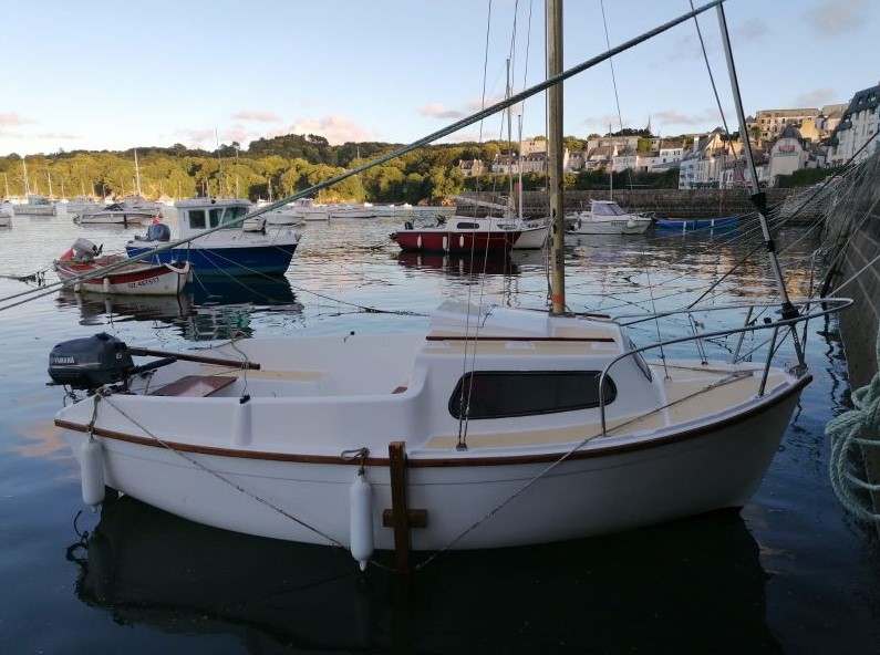

. Enfin quelques vues du vieux port du rosmeur, avec LEAUGUST sur son mouillage en va et vient, système local très astucieux pour faire venir le bateau au bas de l’escalier pour monter/descendre du bord, puis pour le positionner au bon endroit.
Pour l’anecdote, tous les vieux marins du rosmeur ont bien rigolé en voyant sortir en mer ce petit canot avec ses béquilles et pare battages à poste.
