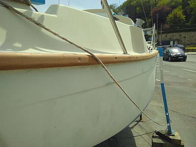

Donc, ce WE, pose des listons avec la méthode susdite. Merci Pécha i)pour la fourniture du bois voici 3 ans ii) pour l'avertissement sans frais qu'ils étaient un peu "forts". Comme je les avais réduit à 25mm d'épaisseur, ils ont plié sans se faire (trop) prier.
Après une pose à blanc avec des vis inox de 5 X 60, il y en a qui se tordaient malgré les avant-trous : pas pourri le bois intérieur du plat bord. J'ai donc racheté les mêmes en 6 X 60, et à ça a été impeccable.
Je suis assez content du résultat, alors je vous montre :
La semaine prochaine, j'attaque la peinture

Joli résultat.
Dom a écrit:La semaine prochaine, j'attaque la peinture
De la peinture tu es sûr ? :)

Bravo !

joli !c’est vrai que c'est presque dommage de les peindre, mais l’entretien n'est pas bien sûr le même.

en fait je pense que l'entretien sera le même,
le sipo est un imputrescible avec ou sans ce sera pareil, la peinture s'caillera certainement plus que le bois sans traitement .
j'avais esssayé de vernir du sipo, au tonkinois, 1 ans après y'avait plus rien ca partait en lambeau,
j'ai recommencé en peignant, 1 ans après y'avait plus rien ,
maintenant je les laisse avec rien dessus, et c'est pas pire, une teinte grisée certes, mais nette.

Bonjour Dom, Mathurin est en cours de jouvence, une bonne couche de saturateur à base d'huile de lin couleur neutre

Je vais quand-même essayer la peinture, avec une première couche de prekote diluée, comme couche d'accrochage. Apparemment, ça ne tient pas, mais au pire, une petite retouche de bleu par ci par là avant chaque saison. Sur les mains courantes et les taquets, ça avait bien tenu. C'était du bois rouge, mais sans doute pas du Sipo. Je vous tiendrai au jus.

Joli boulot!
Pour tes vis inox en 6*60, seraient ce par hasard des vis pour lames de terrasse bois?
Pose à la visseuse, j'imagine?
