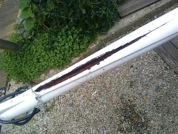

On s'occupe un peu quand même...démontage du mât de taillevent sur le Piranha pour y ajouter les haubans supplémentaires (sous les yeux de la gendarmerie...pas contrôlé) ramené le tout à la maison et constat d'un peu de pourriture sèche sous la peinture, éliminée et traitée immédiatement (noyé le tout dans le xylophène) on chargera de sintobois après...pas de faiblesse encore car c'est superficiel mais il ne fera pas trois saisons...

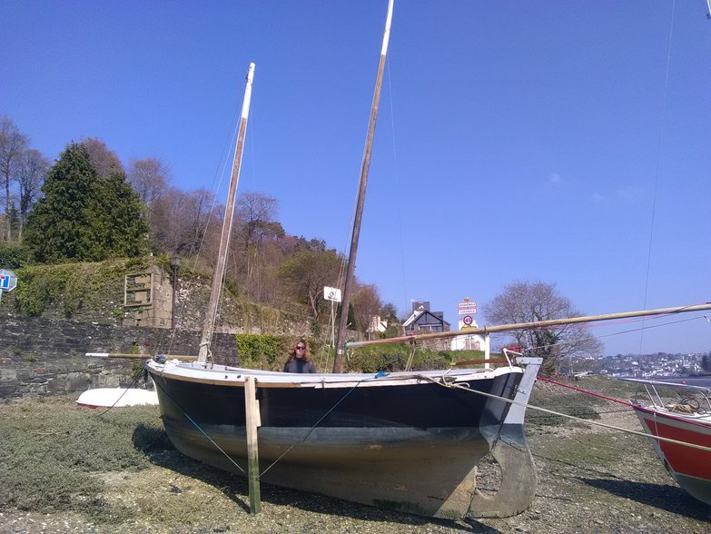

C'est vraiment beau, un gréement de flambart !
Les lunettes de soleil, c'est pour ne pas être reconnue par la maréchaussée ? :)
phil29 a écrit: on chargera de sintobois après.
Je n'aurais pas mis du sintobois...

J'aurais bien mis un romaillet mais j'ai peur de fragiliser en creusant davantage...c'est juste sous les embases des haubans.

Messagede Rase Cailloux » Sam Avr 04, 2020 10:37 am
Un romaillet bien posé sera toujours plus costaud que du sintobois qui est rigide et ne travaillera pas avec le bois
Surtout que la pourriture a l'air d'être sur un plan de collage ( classique)

Messagede phil29 » Sam Avr 04, 2020 11:42 am
Pas de plan de collage c'est un bon vieux mât à l'ancienne...

Messagede Rase Cailloux » Sam Avr 04, 2020 12:47 pm
Une veine de résine alors

Messagede gwengolo » Sam Avr 04, 2020 2:30 pm
Ou du sicaflex ou du silicone (quelque chose de souple qui suivra les dilatations du bois).

Messagede phil29 » Sam Avr 04, 2020 3:30 pm
Non, j'ai remédié à l'ancienne aussi : mastic. ;)
