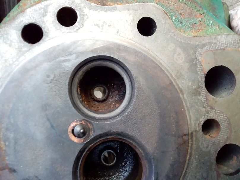

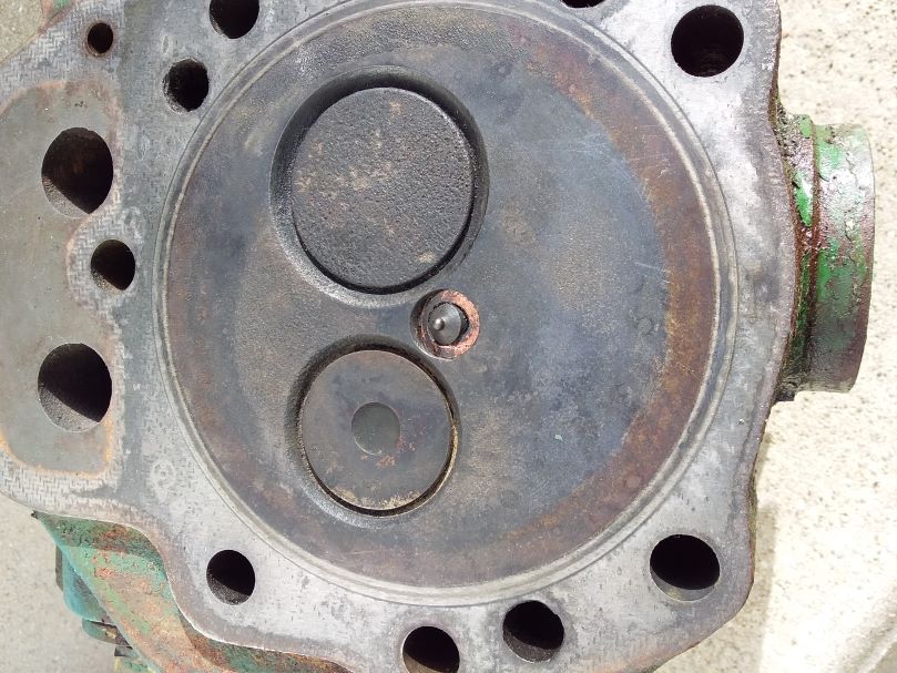

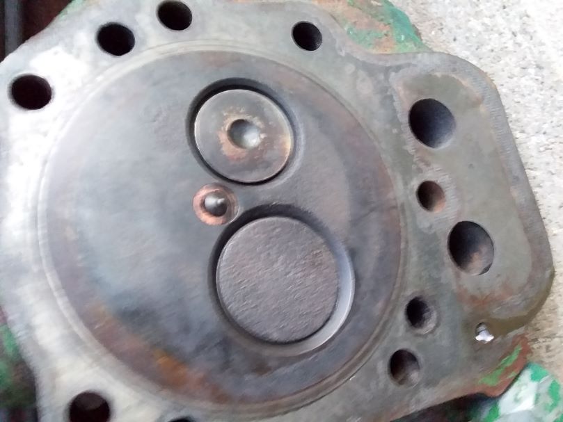

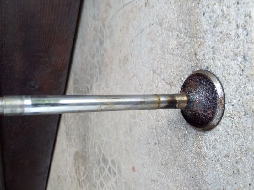

Messagede lulu67 » Sam Nov 16, 2019 11:22 pm
bon en attendant j'ai rode les soupapes .. et les sièges bien évidemment..
C"est parti de ca:
soupape volvo.jpg (74.73 Kio) Vu 1309 fois
culasse 4 volvo md5.jpg (77.19 Kio) Vu 1309 fois
avant/apres
culasse 5 volvomd5.jpg (71.01 Kio) Vu 1309 fois
culasse 7 volvo md5.jpg (73.36 Kio) Vu 1309 fois
avant /après
culasse md5b volvo.jpg (77.64 Kio) Vu 1309 fois
cullasse 3 volvo.jpg (114.25 Kio) Vu 1309 fois
culasse 8 volvo md5 .jpg (58.41 Kio) Vu 1309 fois
Je pense que la soupape d'admission a bien souffert .. j'ai besoin d'un avis ... sa surface est bien moins lisse que celle de l’échappement....
Il y a de l'espoir..

Messagede old gaffeur » Dim Nov 17, 2019 12:14 am
Beau boulot de nettoyage.
Mais les photos 'avant' font un peu peur, quand on ne s'y connait pas trop. Ce moteur semble avoir quelques heures de marche au compteur, et un entretien a minima douteux jusqu'à ce que tu le reprennes en main.
Bon courage pour la suite des opérations. Je suis avec intérêt!
