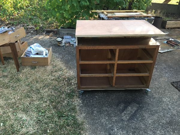

Je l'ai rangé cet été (rassurez vous, ça n'a pas duré - c'est de nouveau le binz dedans... :? ) avec trois objectifs: 1) y voir un peu plus clair et pouvoir y mettre un pied devant l'autre; 2) créer un nouveau plan de travail/rangement pour tout ce qui nécessite de travailler sur des pièces un peu longues, et 3) créer un coin dédié au travail du métal, cad un petit meuble pouvant porter le touret à meuler que j'ai rénové récemment et la (très grosse) colonne de perçage que j'ai dégottée sur LBC, mais qui est encore en cours de rénovation.
Ces missions ont été accomplies. La preuve:
Meuble départ
Résultat final, de face
et de coté

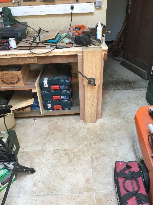

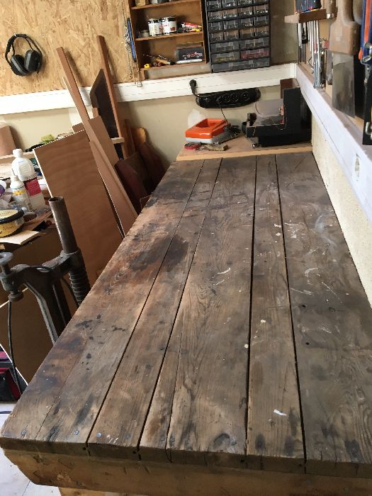

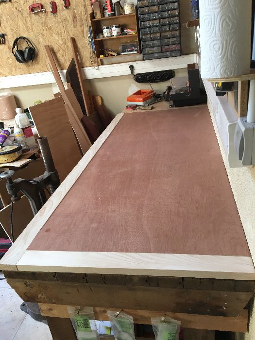

J'en ai profité aussi pour rénover sérieusement mon vieil établi: nouveau plateau et pose d'une presse d'ébéniste, qui lui faisait cruellement défaut
Dessus, avant
Dessus , après
Avant pose de la presse
Bâti ad hoc
Presse posée

old gaffeur a écrit:J'en ai profité aussi pour rénover sérieusement mon vieil établi:
Quel type de cp as-tu utilisé pour ce plateau ?
Du bête CP de 15, sans qualité particulière. Autour, j'ai mis un tasseau pour tenir le tout en place ( j'ai quand même aussi vissé le CP, en plus - ceinture et bretelles), protéger les rebords et faire une jolie finition ( mieux que les plis de CP sur chant).
Le but était simplement d'avoir une surface propre ( mon ancien plateau était constitué de lattes très usées et non jointives, qui étaient des nids à crasse et des cachettes idéales pour les petites vis qui tombaient dans les creux...
Ca m'a permis aussi de mettre le plateau de niveau avec celui du petit meuble de rangement qui prolonge l'établi vers le mur du fond.

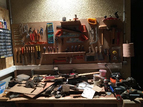

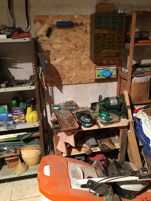

D'abord, une vue d'ensemble des lieux, avec l’aménagement actuel ( qui va devoir évoluer) des établis et des panneaux de rangement des outils.
L'établi principal d'abord, avec au dessus un grand panneau ('historique') de rangement des outils.
Etabli principal
Désolé pour l'éclairage merdique - c'est un des problèmes que j'ai dans cet atelier.
Comme vous pouvez le constater, l'établi lui même est parfaitement rangé... :?

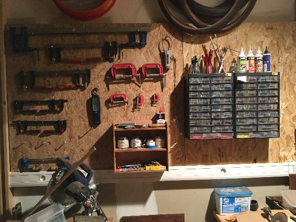

A gauche en regardant l'établi principal, et sur le mur correspondant, un deuxième ensemble de rangement d'outils -essentiellement les presses, serre joints et autres babioles similaires, plus deux casiers pour la quincaillerie.
Panneau secondaire
Juste en dessous, et parallèle à l'établi principal, se trouve l'établi sur roulettes fait cet été à partir du meuble de rangement ( non visible sur les photos, sinon vous auriez pu constater que son niveau d'encombrement est similaire à celui de son grand frère). Celui ci contient entre autres les abrasifs, certains outils peu fréquemment employés, et quelques autres choses.
Enfin coté opposé ( à droite donc en regardant l'établi principal), se trouve un logement pour le petit établi 'métallerie', encore à aménager. Avec là aussi un panneau de rangement d'outils, actuellement assez vide - mais ça ne va pas durer!
Etabli Métallerie
Trois problèmes principaux actuellement dans cet atelier par ailleurs plutôt agréable
> l'éclairage inadapté
> la difficulté d'accès à certains des outils sur le tableau principal, en particulier le jeu de clés plates coincées en haut à gauche....
> enfin, la coexistence avec les rangements de matériel de jardinage ( tondeuse, pots de fleurs, etc...) qui prennent pas mal de place et m’empêche de rationaliser complètement l'espace, en particulier pour le stockage des matériaux.
Le point 3 serait soluble dans la construction d'un abri de jardin... mais ce n'est qu'un projet à l'heure actuelle. La coexistence va donc devoir durer encore un peu.
Le point 1 est en cours d'étude - j'ai un devis d'électricien pour revoir ça et implanter des prises électriques supplémentaires , bien utiles pour l'électroportatif.
Enfin, le point 2 va nécessiter une refonte du tableau porte outils principal et l'aménagement du tableau 'métallerie'. Je vais en particulier virer du tableau principal les clés inaccessibles, et concentrer sur ce panneau ce qui concerne plus spécifiquement le travail du bois. Les limes à métal, pinces coupantes etc devraient migrer de l'autre coté, ce qui fera de la place pour tout ranger.
Chantier en cours!

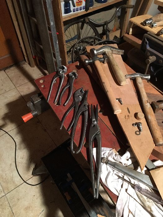

Donc, les outils en rénovation, parlons en.
Comme dit hier, cela concerne quatre garndes catégories d'outils:
> des marteaux, avec en particulier l'ajout à mon arsenal de marteaux de carrossier et d'un mateau assez lourd qui devait être un marteau de cordonnier.
Je n'ai l'intention de me lancer ni dans la carrosserie ni dans la cordonnerie, mais ces marteaux devraient être utiles pour travailler des morceaux de métal.
Marteaux
Comme le montre la photo, trois sont à peu près remis en état. Le quatrième reste à refaire - J'ai acheté un manche tout neuf exprès cet après midi.
> des pinces et tenailles
La aussi, certaines sont presque terminées....
Quasi terminées...
... d'autres demanderont encore un peu d'efforts.
... et à finir
> des limes et râpes, dont la rénovation comprend aussi la remise en état des manches
Manches et limes nettoyés
...et encore à faire
> enfin deux chignoles à main, qui complèteront le vilebrequin que je possède déjà, mais nécessitent un sérieux coup de jeune.
Modèle mécanique
Pour les outils déjà nettoyés, en particulier les pinces, tenailles et marteaux, il me reste à polir les surfaces qui resteront 'nature', à mettre un petit coup de peinture sur le reste, et à vérifier les panes, tranchants et autres mors. Pour les limes nettoyées, le boulot essentiel est maintenant de finir les manches, puis d'emmancher les limes elles mêmes à chaud. Et puis, il n'y aura plus qu'a trouver les logements ad hoc pour ces outils.
Quant aux autres, outre le nettoyage à faire (limes, chignoles, certaines pinces et tenailles encore sales), il faut refaire les finitions, et là aussi vérifier le fonctionnement.
De quoi occuper quelques soirées d'hiver!

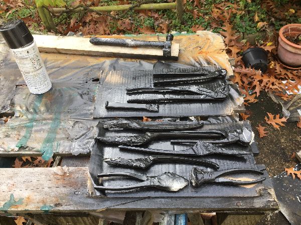

Quelques tofs des opérations du jour sur les outils - essentiellement peinture.
Séance bombage, en profitant d'une éclaircie
Les mêmes, démaillotées
J'ai aussi décapé et repeint mes deux pinces rouges (petite pince coupante Facom, et multiprise Rothenberger) qui sont devenues noires pour l'occasion. Je n'ai pas de rouge sous la main, et le noir leur va bien aussi!
Restera à polir les mors et les panes, réaffuter les tranchants, et peut être un coup de vernis en bombe pour protéger le tout.
Sans compter les outils qui restent à terminer de retaper!

old gaffeur a écrit:J'ai repeint mes deux pinces rouge qui sont devenues noires
Le noir c'est joli, mais le rouge c'est plus visible quand on cherche un outil dans le "bazar"... ;)
