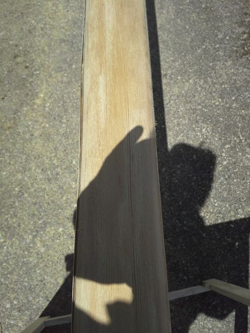

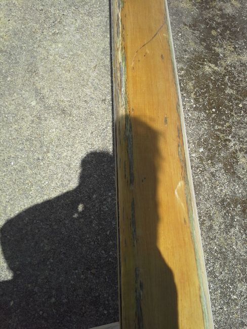

Le revernissage du mat commence.
D'abord la perche en elle même, 6,50M de bon pin d’Oregon transformé en mat il y a plus d'un demi siècle.
Qui a dit que le bois pourrissait ?
Le vernis est bien bouffé
AVANT
PENDANT
APRÈS
Quelques petites faiblesses à rattraper, l'occasion de sortir ma super époxy qui catalyse dès 4°, j'ai trouvé ça en Hollande .
Qui est, tout le monde le sait, l'autre pays de l'époxy ;)

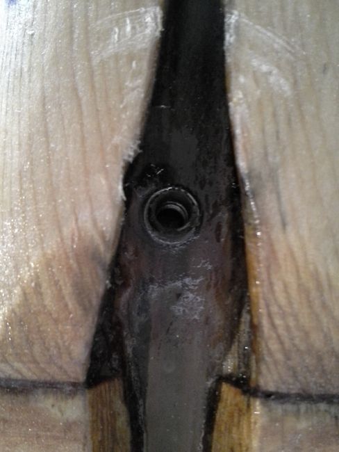

Le problème:

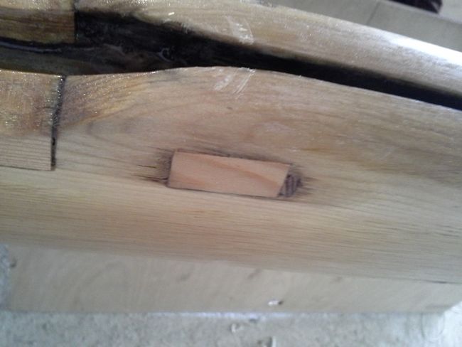

Jusqu'à maintenant mes coulisseaux de GV était maintenu dans le mat par une simple goupille traversante.
Avec le temps cette goupille bougeait et commençait à attaquer le bois du mat .

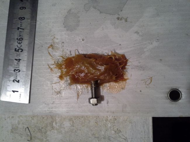

J'ai commencé par réparer les dégâts en incluant une petite pièce de bois/époxy.
Fabrication d'une vis-papillon avec de la fibre de verre mélangée à de la poudre de bois et résine
Un trou borgne en fond de gorge, inclusion d'un boulon avec sa vis en place enduite de graisse pour permettre le démontage de la vis et laisser le boulon dans la résine.
Remontage de coulisseaux test, le papillon est mis en forme et poncé.
Je crois que ce sera costaud

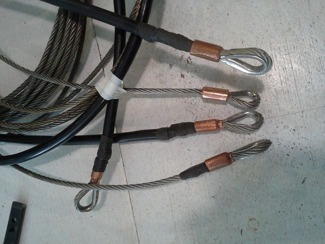

Voilà, c'était là :
viewtopic.php?f=9&t=95&start=1030
5 ans déjà qu'on a remâté mon bateau en gréement Noric.
J'en profite encore pour remercier la dream-team qui c'était déplacé pour la circonstance 8-)
Les morpions qu'on avait installé pour faire mes z'haubans à la bonne dimension demandaient un travail plus sérieux.
J'ai profité d'un don à l'asso du grand Phil29 ( gloire et prospérité à lui et sa descendance jusqu'à la 8 ème génération)pour faire de bons manchonnages.
Grâce à cette presse hydraulique j'ai pu sertir de bons manchons en cuivre.
Les mêmes manchons peuvent sertir du câble en 5 ou 6 mm, ce qui m'arrange, ce sont mes dimensions ;)
Ne reste plus qu'à tester lors d'une bonne branlée :roll:
Si tout est bon, le matos est à votre disposition.
